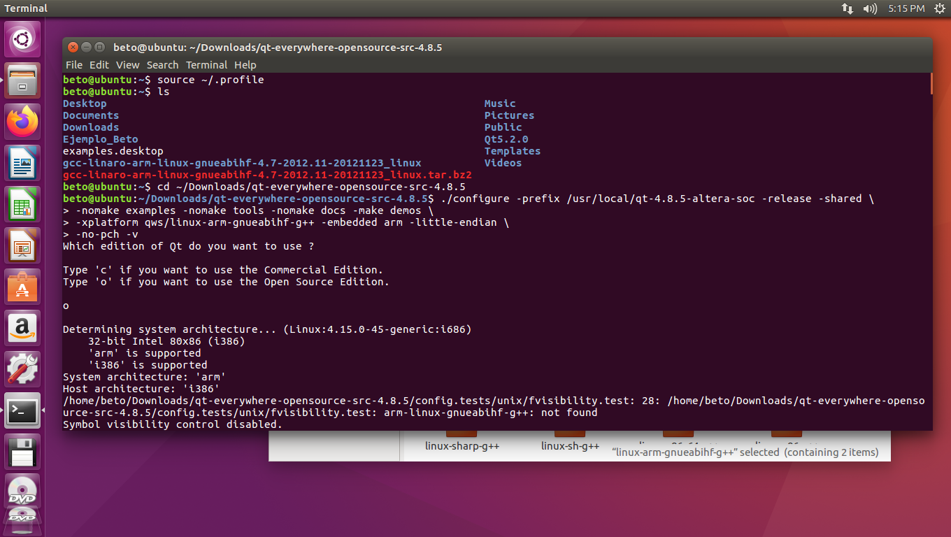

Q: 按照DE1-SoC_Control_Panel.pdf 手册的时候,运行到step 5.3 that is: "Configure, build, and install QT library", 报错“arm-linux-gnueabihf-g++: not found”,如下图以及log file所示, 该如何解决?
errors log.zip (13.36 KB, 下载次数: 0)
A:从报错来看,是找不到arm-linux-gnueabihf-g++导致的,请检查下 tool-chain的路径设置是否正确,建议按照Chapter 4的步骤一步一步检查看看。
