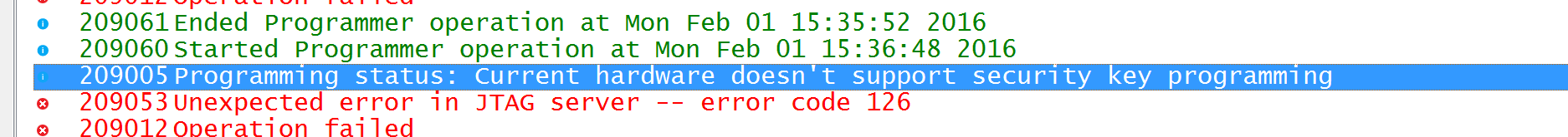

Q:使用C5G开发板板载的USB Blaster, 尝试烧录encrypted key file (.ekp)的时候报错“ Current hardware does not support security key programming”, 如下图,这是为什么呢?

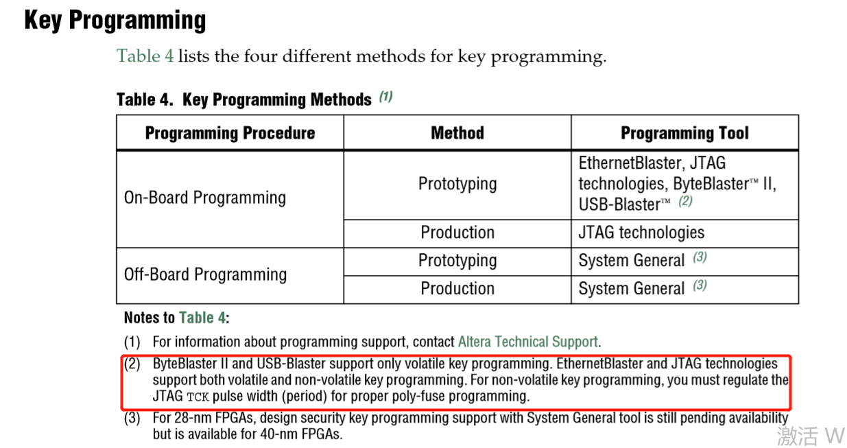

A:我们开发板板载的USB Blaster I 和USB Blaster II 电路都不支持non-volatile key programming加密功能。必须使用Intel 的EthernetBlaster, EthernetBlaster II 或者 USB-Blaster II cable。
详细解释请参考Intel网站:https://www.intel.com/content/www/us/en/programmable/support/support-resources/knowledge-base/solutions/rd01032008_684.html, 以及Intel文档里面的内容:https://cdn.eeweb.com/articles/app-notes/files/using-the-design-security-features-in-altera-fpgas-1340813477.pdf。
另外,我们C5G板载只有CPLD ISP,没有JTAG接口,所以不支持外接USB Blaster Cable实现non-volatile key programming的功能。
注意:我们开发板板载的USB Blaster I 和USB Blaster II电路都不支持non-volatile key programming加密功能,但是如果是开发板上带有JTAG接口的开发板,外接Intel 的EthernetBlaster, EthernetBlaster II 或者 USB-Blaster II cable原则上就可以实现了,例如,在DE10-Nano上,我们使用EthernetBlaster成功对代码进行加密。
