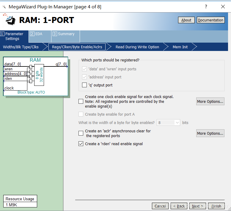

在该页面中,我们去掉了q output port(去掉输出寄存器),并且添加了一个rden读使能信号,所谓rden读使能信号就是,当该信号为高电平时,我们才可以读取RAM IP核中的数据。
其余的页面我们使用默认设置即可,不要忘记勾选inst初始化模板文件。

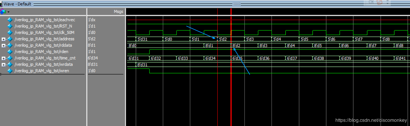

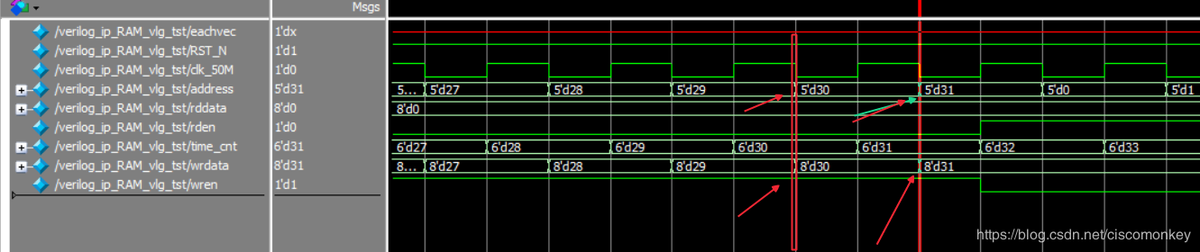

写数据如上图所示
从图中可以看到写使能信号为高,读使能信号为低时候,该操作就是往RAM IP核里面写数据。
在上升沿,数据生成由time_cnt生成,在下降沿进行写数据,由上图可以看到在地址30的时候,就写入数据30,在地址31的时候,就写入数据31.

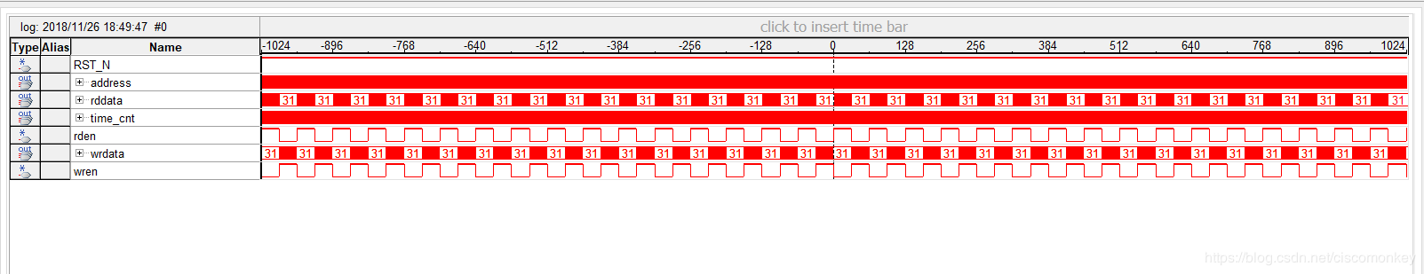

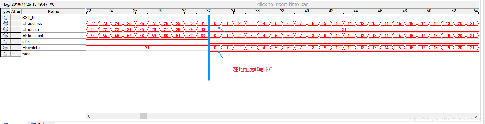

读数据如上图所示
读数据由于有一个寄存器的延时,在下降沿的地址递增,在下一个上升沿输出对应地址的数据。
也可以用signal tap II 调试观察
