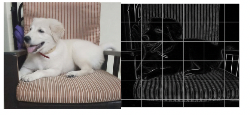

      卷积层都是基于卷积的数学运算。卷积层由一组滤波器组成,就像一个二维数字矩阵。然后,滤波器与输入图像合并以产生输出。在每个卷积层中,我们采用一个滤波器并将滤波器滑动到图像上以执行卷积操作。卷积运算的主要任务是对图像的滤波值和像素进行矩阵乘法,并将得到的值相加得到输出。
        CNN可以帮助我们寻找特定的局部化图像特征,例如:借助图像中的边缘,我们可以在网络初始层中,使用这些特征来寻求一个简单的模式。这一过程暂且称之为局部建模。再利用局部模型中的,划分图像的水平和垂直边缘。当然,也可以借助更深的层次结构,进行二度复杂的模式构建。
        一个典型的案例,就是垂直边缘检测的示例:
