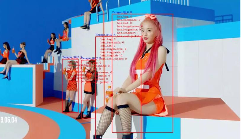

        这里分享一下如何通过OpenVINO提供的行人检测与行人属性识别模型实现一个实时的视频行人检测与属性识别的演示程序。先看一下效果:
图1

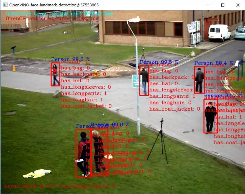

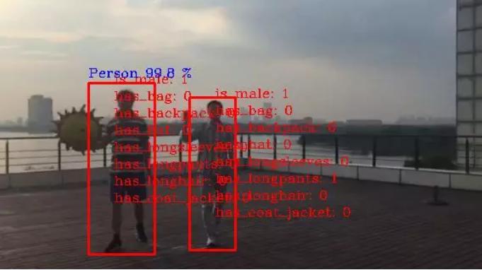

使用两段视频测试截图分别如下:
图3
图4
