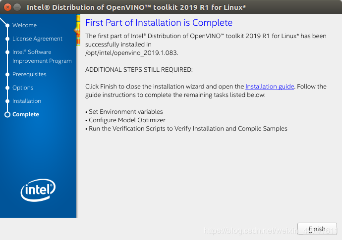

安装好依赖后,我们开始安装OpenVINO Toolkit,这里我们使用图形界面安装器:
  1. $ sudo ./install_GUI.sh
复制代码
图1
<这里提示了我们没有安装iGPU图形加速运行库-OpenCL,我们在后续步骤中手动安装这个库>
一路下一步直到安装完成,默认的安装目录是/opt/intel。

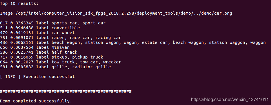

运行“图像分类验证脚本”(官方叫法):
  1. $ ./demo_squeezenet_download_convert_run.sh
复制代码
图3
图片上的输出为正确的输出,如果没有得到正确的结果,请检查配置是否有误。

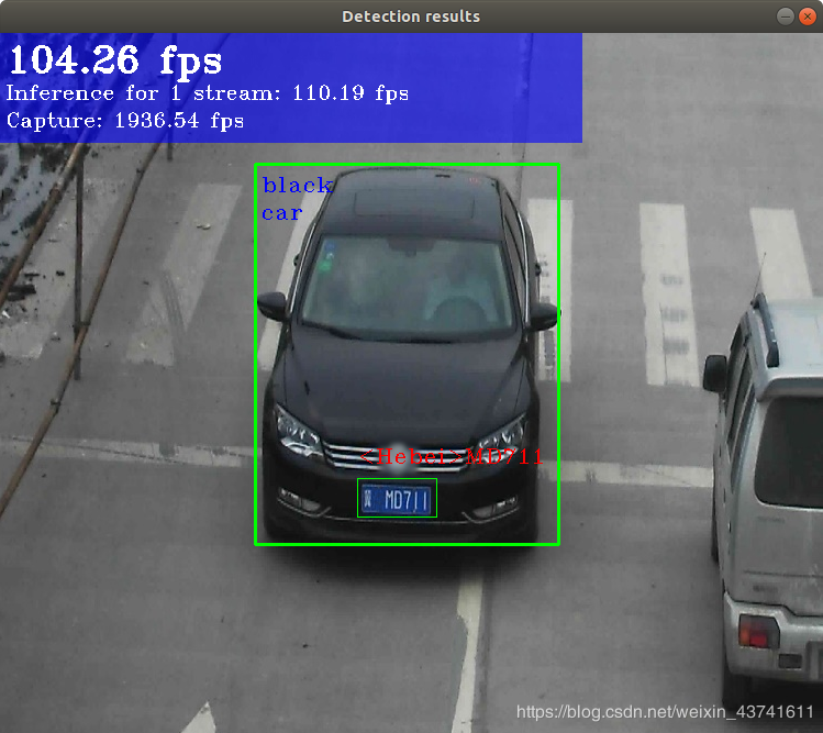

接下来,我们运行“推理管道验证脚本”(还是官方叫法):
  1. $ ./demo_security_barrier_camera.sh
复制代码
如果显示如下图片,即为配置正确
