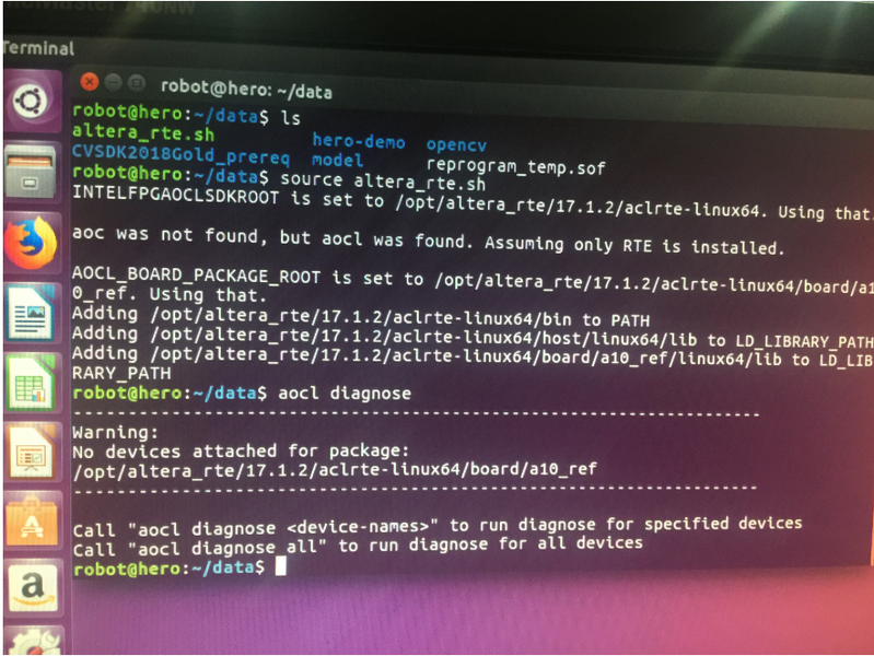

Q: 客户按照HERO Quick Start Guide执行 FPGA OpenCL DDR4读写测试,执行source altera_rte.sh后出现告警:aoc was not found, but aocl was found. Assuming only RTE is installed.

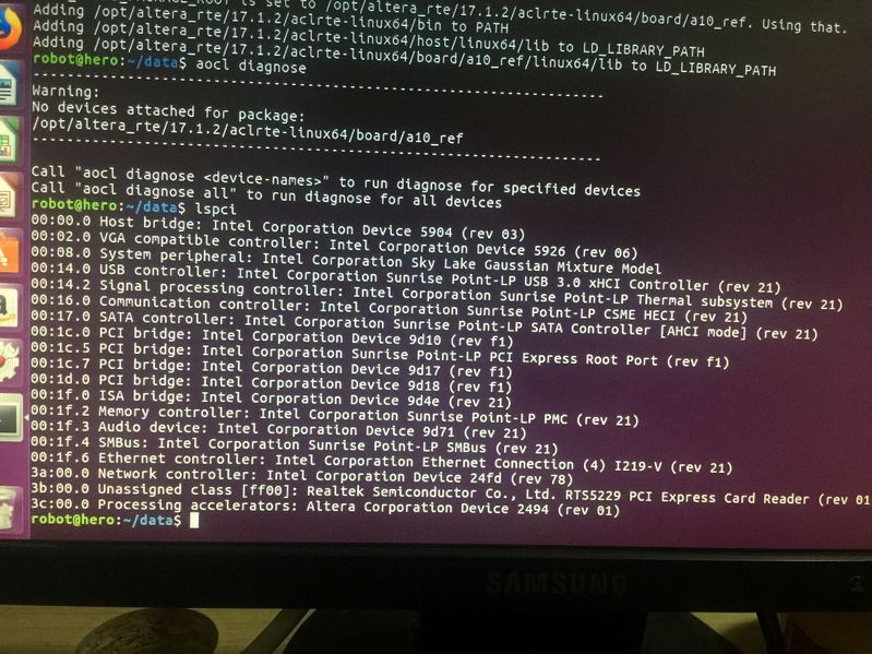

A:用lspci命令查看找不到pcie板子

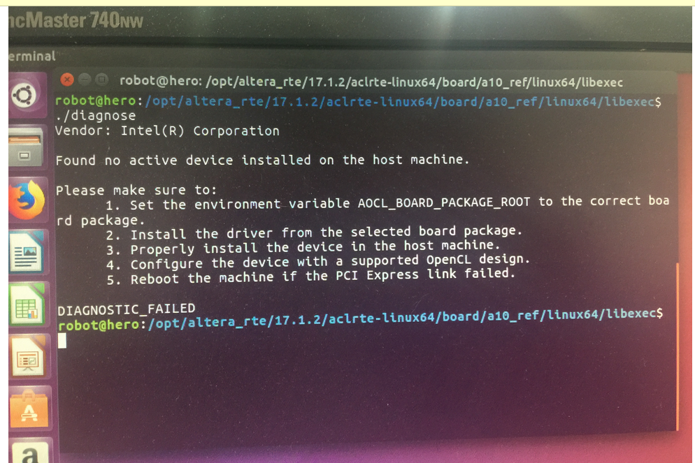

cd到board/a10_ref/linux64\libexec下 直接执行./diagnose,
报错如下:Found no active device installed on the host machine.
这种问题一般是升级系统到4.15版本导致的(可以用命令 uname -a 查看内核版本),由于高版本的内核会出现找不到板卡的情况,需要重启系统手动切换到4.13版本使用。
