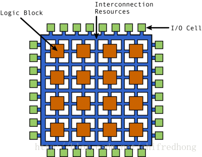

        而FPGA近几年在深度学习、数据中心的部署,让它渐渐崭露头角。它的内部结构不像CPU和GPU那样把电路结构固化在芯片中,而是由LUT(查找表)、寄存器等基本器件构成,然后通过内部密集的互联线连接到IO。使用时,通过USB接口向设备传输一个二进制文件(位流),将其内部基本器件集合设置成针对某个应用的具体的电路结构。简单来讲,这相当于FPGA内部有数量及其庞大的开关,然后我们输入一股有规律的电流,将涉及到的开关拉高,并且暂时固定位置,而一旦开关都设置好以后,电路可以执行一定的功能。
图2

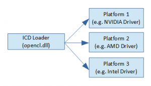

图3
        icd只是一个可选的opencl扩展,标识符是cl_khr_icd。当你安装了某个厂商的SDK,就会在操作系统的注册表上添加相应的注册表项。opencl icd loader允许应用程序调用clIcdGetPlatformIDsKHR函数获取所有已经安装的平台的列表,从中选择一个平台,并将opencl api调用发送到底层实现。 khronos注册表中提供了icd加载程序库的源代码https://github.com/KhronosGroup/OpenCL-ICD-Loader。
        注意,一台机器可以有几个opencl平台,每个平台都有自己的驱动程序和opencl版本,总是只有一个icd加载程序。 icd加载器充当所有安装的opencl平台的主管,并为所有opencl调用提供了唯一的入口点。基于平台ID,它将opencl主机调用分配到正确的驱动程序。
        这样你就可以编译icd(windows上的opencl.dll或者linux上的libopencl.so),而不是直接给所有可能的驱动程序编译。在运行时,opencl应用程序将搜索icd并加载它。 icd依次在注册表(Windows)或特殊目录(linux)中查找注册的opencl驱动程序。您的软件的每个opencl调用将由icd解决,这将进一步调度请求到所选的opencl平台。
ICD loader在Windows上如何枚举Vendors?
        在Windows上,和厂商想关的库文件是设定在注册表中的。ICD loader会扫描注册表项HKEY_LOCAL_MACHINE\SOFTWARE\Khronos\OpenCL\Vendors的值,当DWORD中的每个值都为0时,ICD loader打开由名称指定的动态链接库,使用LoadLibraryA的值。例如,如果注册表[HKEY_LOCAL_MACHINE\SOFTWARE\Khronos\OpenCL\Vendors]包含下列值"c:\\vendor a\\vndra_ocl.dll"=dword:00000000,那么ICD loader将打开"c:\vendor a\vndra_ocl.dll"库文件。
添加Vendors
        在成功加载了一个厂商ICD库后,ICD loader会从库文件中查询下列函数clIcdGetPlatformIDsKHR, clGetPlatformInfo, 和clGetExtensionFunctionAddress.如果其中任意一个函数不存在,则ICD loader会关闭并且忽略这个厂商的ICD库。
        接下来,ICD loader查询可用的ICD-enable 平台,这个过程使用库中的clIcdGetPlatformIDsKHR函数。 对于每一种平台上,ICD加载器查询 平台的扩展字符串来验证cl_khr_icd的 支持,然后使用clGetPlatformInfo函数查询平台的厂商ICD扩展后缀 ,函数使用CL_PLATFORM_ICD_SUFFIX_KHR参数, 如果其中任何一个步骤失败,ICD loader将忽略 厂商ICD并继续到下一个。
