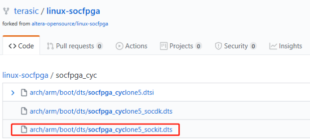

3)Q: OpenCL 的 dts 在哪里可以找到?
A:在kernel 里面https://github.com/terasic/linux-socfpga/tree/socfpga-3.13搜索 socfpga_cyclone5 就可以找到 opencl 的dts文件, 如下图所示,opencl 使用的是socfpga_cyclone5_sockit.dts。

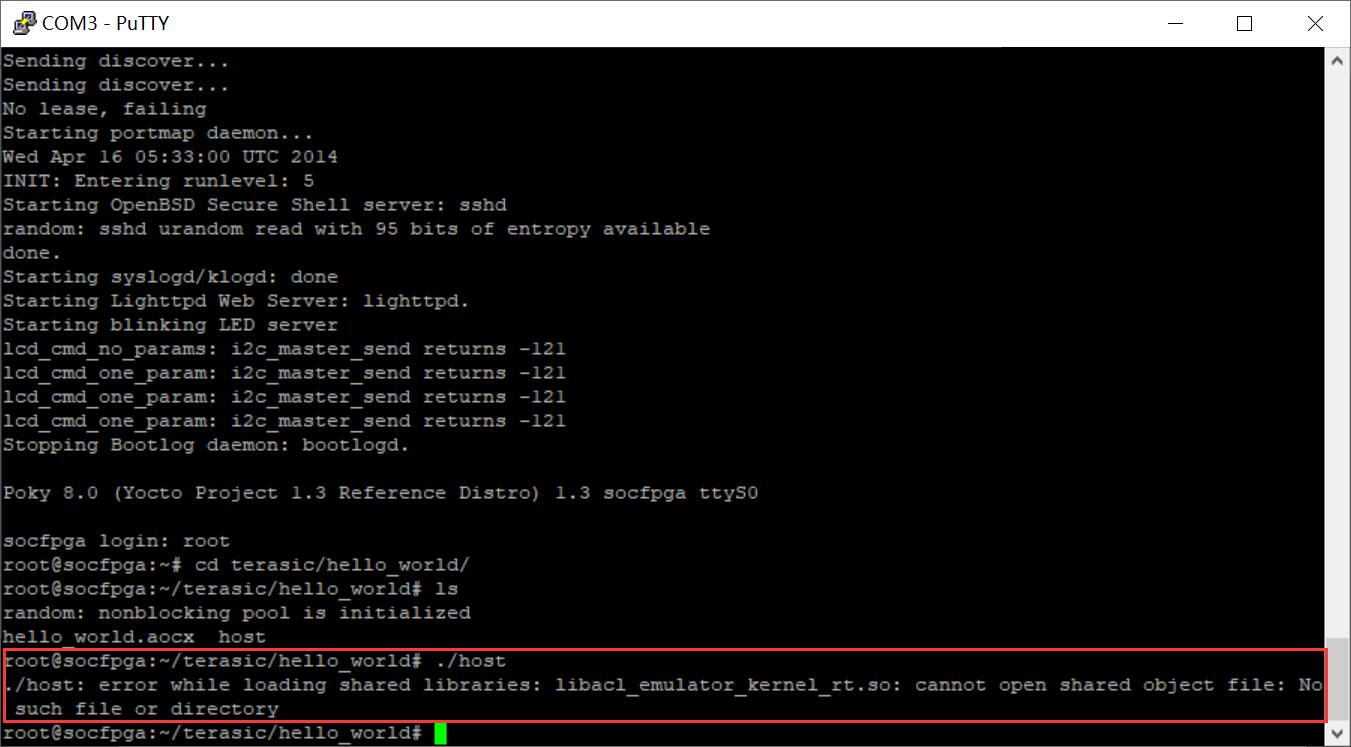

5)  Q:DE10-Nano开发板正常启动de10_nano_opencl_18.1,但是在Terminal里执行./host命令运行主机程序时,报错提示:./host: error while loading shared libraries: libacl_emulator_kernel_rt.so: cannot open shared object file: No such file or directory

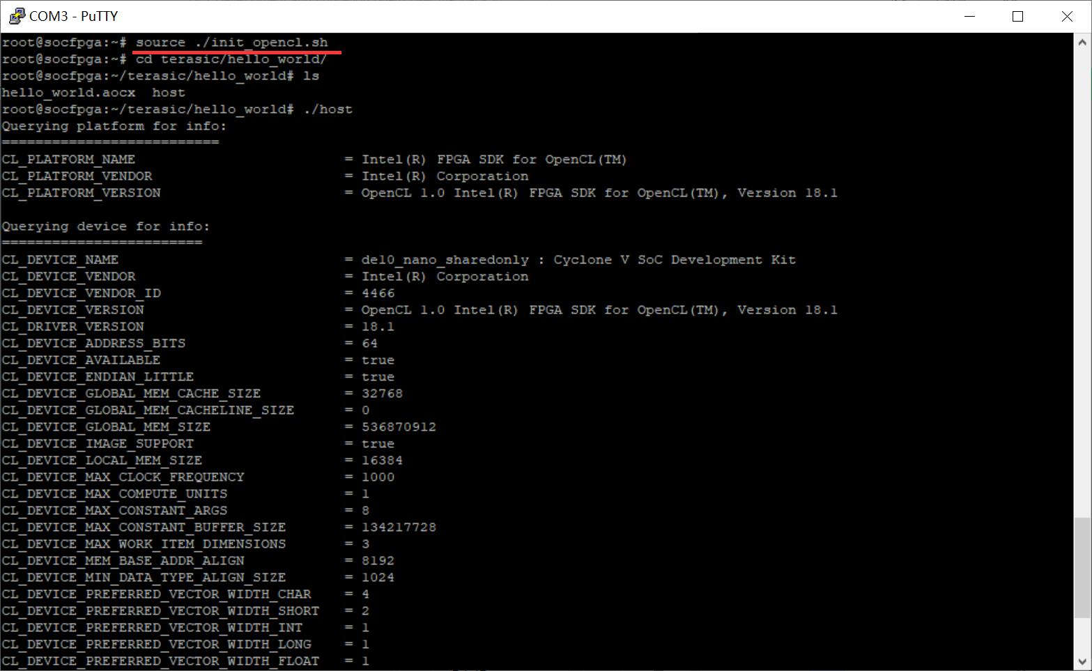

A:没有加载OpenCL Linux内核驱动以及配置环境变量。
运行主机程序之前,需使用命令“source ./init_opencl.sh”,执行脚本文件来加载OpenCL Linux内核驱动,并配置OpenCL Run-Time库的环境变量。
