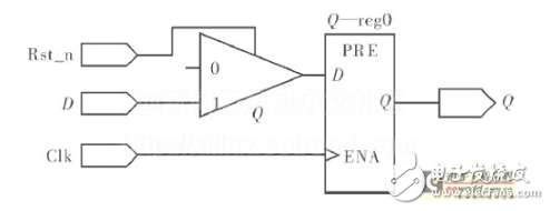

        2.1 同步复位与异步复位
        2.2.1 同步复位
        指定同步复位时,always的敏感表中仅有一个时钟沿信号,只有当时钟沿采集到同步复位的有效电平时,才会在时钟沿到达时刻进行复位操作。若目标器件或可用库中的触发器本身包含同步复位端口,则在实现同步复位电路时可直接调用同步复位端。然而多数目标器件的触发器本身并不包含同步复位端口,需使复位信号与输入信号组成某种组合逻辑,然后将其输入到寄存器的输入端。为了提高复位电路的优先级,通常在电路描述时使用带有优先级的if…else结构,复位电路在第一个if下描述,其他电路在else或else…if分支中描述。复位电路综合后的RTL图如图1所示。
同步复位电路图
        根据同步电路的特点,其电路优点有:
(1)同步复位有利于基于周期机制的仿真器进行仿真。
(2)使用同步复位可设计100%的同步时序电路,有利于时序分析,其综合结果的频率较高。
(3)同步复位仅在时钟的有效沿生效,可有效避免因毛刺造成的亚稳态和错误。
        毛刺信号是由FPGA内部结构特征决定的,同步复位在进行复位和释放复位信号时,仅当时钟沿采到复位信号电平变化时进行相关操作,若复位信号树的组合逻辑出现了某种毛刺,此时时钟沿采到毛刺的概率较低,由此通过时钟沿采样,可有效过波复位电路组合逻辑产生的毛刺,增强了电路稳定性。

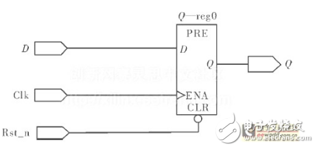

        2.2.2 异步复位
        指定异步复位时,只需在always的敏感表中加人复位信号的有效沿即可,当复位信号有效沿到达时,无论时钟沿是否有效,复位均会立即发挥其功能。
        大多数目标器件和ASIC库的触发器均包含异步复位端口,异步复位会直接接人触发器的异步复位端口,综合后的RTL图如图2所示。
异步复位电路图
 楼主| 发表于 2020-6-17 16:56:20 | 只看该作者
根据异步电路的特点,异步复位的优点有:
(1)由于多数目标器件库的触发器都包含异步复位端口,异步复位会节约逻辑资源。
(2)异步复位设计简单。
(3)对于多数FPGA,均有专用的全局异步复位/置位资源(GSR,Global Set Reset),还可使用GSR资源,异步复位到达所有寄存器的偏斜最小。
        异步复位的缺点如下:
(1)异步复位的作用和释放与时钟沿并无直接关系,异步复位生效时问题并不明显;但当释放异步复位时,若异步复位信号释放时间和时钟的有效沿到达时间几乎一致,则容易造成触发器输出为亚稳态,形成逻辑错误。
(2)若异步复位逻辑树的组合逻辑产生了毛刺,则毛刺的有效沿会使触发器误复位,造成逻辑错误。

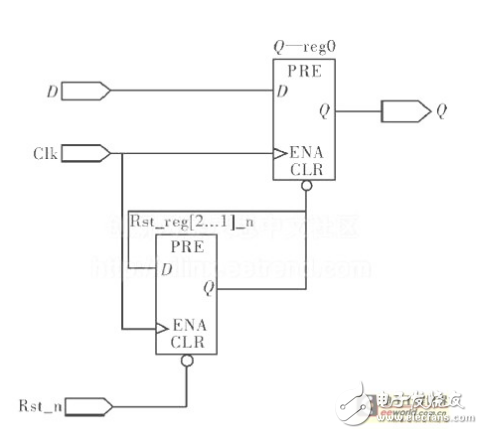

        3.2 异步复位同步释放
        在有些应用中,复位信号需要在时钟尚未给出或不稳定的情况下传到后级,在时钟稳定之后,再撤去复位信号。此时需使用异步复位来实现。由于异步复位时,时钟和复位关系的不确定性,易造成触发器输出亚稳态,引起逻辑错误。为确保其复位的可靠性,通常采用异步复位,同步释放的方式。
        所谓异步复位,同步释放就是在复位信号到达时不受时钟信号的同步,而是在该信号释放时受时钟信号的同步。通过一个复位信号综合器便可实现异步复位,同步释放。综合后的RTL图如图3所示,其仿真结果表明该电路能有效的实现复位及脱离复位。
异步复位、同步释放电路图
