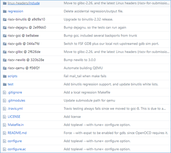

一、riscv gcc工具下载
该仓库,里面包含了一些子仓库。使用以下这个命令,将所有仓库,都clone下来。
  1. git clone --recursive https://github.com/riscv/riscv-gnu-toolchain
复制代码
以下是各个仓库的github地址:
riscv-gcc https://github.com/riscv/riscv-gcc
riscv-glibc https://github.com/riscv/riscv-glibc
riscv-newlibhttps://github.com/riscv/riscv-newlib
riscv-dejagnu https://github.com/riscv/riscv-dejagnu
riscv-gdb https://github.com/riscv/riscv-binutils-gdb.git
riscv-binutils https://github.com/riscv/riscv-binutils-gdb.git
riscv-qemu https://github.com/riscv/riscv-qemu.git

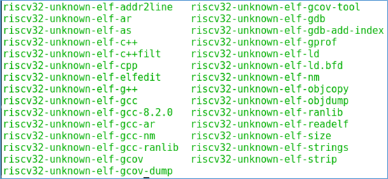

编译完成后,在/opt/riscv/bin目录下,有riscv32-unknown-elf-gcc的所有工具。
通过 riscv32-unknown-elf-gcc -v命令,可以得到该工具链的配置信息。

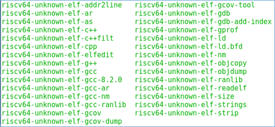

2、riscv64-unknown-elf-gcc
该工具,针对于riscv64架构的编译器,使用的C运行库为newlib。执行以下命令:
  1. ../configure --prefix=/opt/riscv64 --with-arch=rv64imc --with-abi=xxx
  2. make
复制代码
—-with-abi可以选择如下:
  • lp64
  • lp64f
  • lp64d

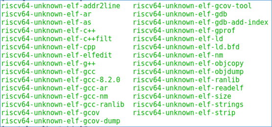

编译完成后,在/opt/riscv64/bin目录下,有riscv64-unknown-elf-gcc的所有工具。
使用 riscv64-unknown-elf-gcc -v 命令,可以得到该工具链的配置信息。

  7. gcc version 8.2.0 (GCC)
复制代码

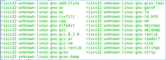

3、riscv32-unknown-linux-gnu-gcc
该工具,针对于riscv32架构的编译器,使用的C运行库为linux中的标准glibc。执行以下命令:
  1. ../configure --prefix=/opt/riscv32-linux --with-arch=rv32imc --with-abi=xxx --enable-linux
  2. make linux
复制代码
—-with-abi可以选择如下:
  • lp64
  • lp64f
  • lp64d

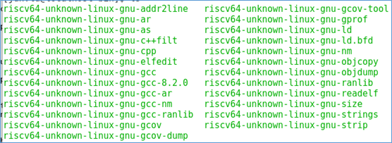

编译完成后,在/opt/riscv32-linux/bin目录下,有riscv32-unknown-linux-gnu-gcc的所有工具。
使用 riscv32-unknown-linux-gnu-gcc -v 命令,可以得到该工具链的配置信息。
复制代码
可以看出:
  • --target=riscv32-unknown-linux-gnu:指定工具为riscv32-unknow-linux-gnu
  • --prefix=/opt/riscv-linux:  指定工具生成的目录
  • --enable-languages=c,c++:支持c,c++语言
  • --with-abi=ilp32:工具链支持的abi方式是ilp32
  • --with-arch=rv32imc:  工具链支持的riscv架构是 rv32imc

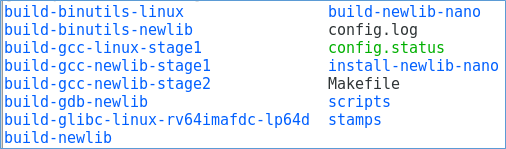

虽然有—-with-newlib配置选项,但是编译却不会有newlib编译,而有glibc编译。因为使用的是make linux进行编译。也可以在configure阶段,加上—-enable-linux选项。
在build目录下,有如下文件以及文件夹:
可以看出,用的c运行库是glibc。

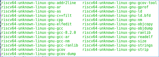

编译完成后,在/opt/riscv64-linux/bin目录下,有riscv64-unknown-linux-gnu-gcc的所有工具。
使用 riscv64-unknown-linux-gnu-gcc -v 命令,可以得到该工具链的配置信息。

虽然有—-with-newlib配置选项,但是编译却不会有newlib编译,而是有glibc编译。因为使用的是make linux进行编译。也可以在configure阶段,加上—-enable-linux选项。
可以看出,用的c运行库是glibc。
