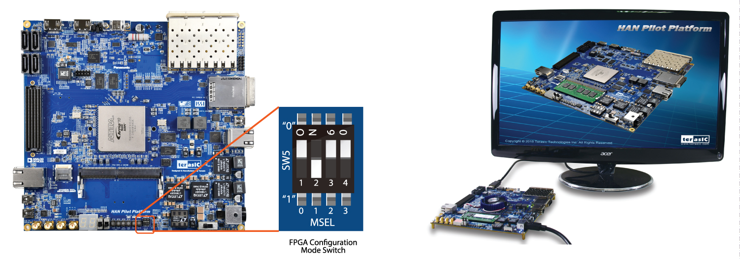

三、开机测试:配置FPGA
1. 将SW5 MSEL[2:0]设置为010,Fast AS配置模式。
2. 将电源适配器连接到开发板的电源接口电源J28,然后将电源开关SW2拨到ON位置,接通电源。
3. 所有FPGA端的用户LED都开始闪烁,7段数码管开始计数。
4. 将HDMI显示器连接到开发板的HDMI TX接口J1,显示器会显示开发板图像。

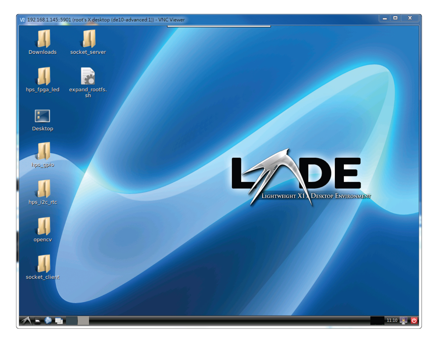

您可以按照以下步骤通过VNC远程访问桌面:
1. 使用RJ45网线连接开发板的网口J25和DHCP服务器(路由器)。
2. 在PuTTY中输入udhcpc命令,自动为开发板分配IP地址。
3. 在PuTTY中输入ifconfig命令,获取分配的IP地址信息。
4. 在PC主机上启动VNC viewer(可以从https://www.tightvnc.com下载)。
5. 在VNC viewer中,输入"<IP address>::5901"连接远程桌面。
6. 当弹出认证对话框时,在Password栏中输入"password"。
7. VNC viewer窗口中显示LXDE桌面。
