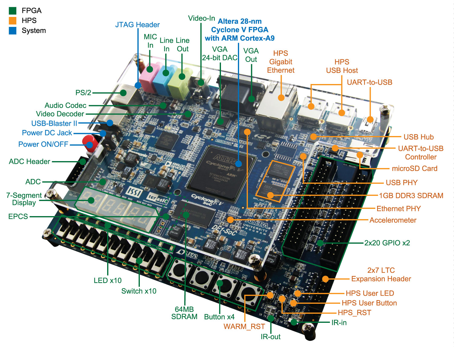

一、开发板组件配置

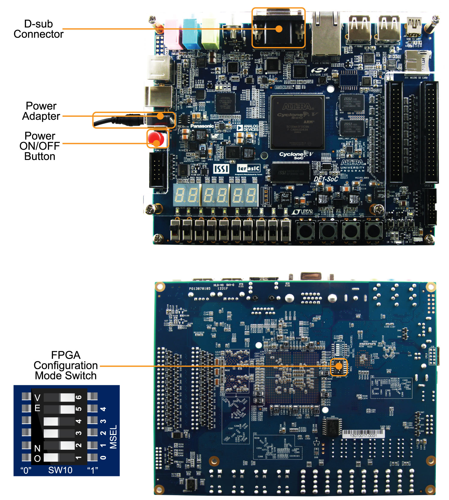

三、开机测试
1. 设置SW10 MSEL[4:0] =10010 , 开发板工作在Fast AS配置模式
2. 将电源适配器连接到 DE1-SoC的电源接口(J14),按下红色电源按键开机。
3. 开发板上FPGA端所有的用户LED灯开始闪烁,7段数码管开始计数。
4. 连接VGA显示器到接口D-Sub接口(VGA, J9),VGA显示器会显示开发板图像。
