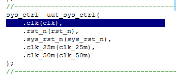

查了好几天了  总是说锁相环的参考时钟连接出错
Error: REFCLK port on the PLL is not properly connected on instance sys_ctrl:uut_sys_ctrl|my_pll:my_pll_inst|my_pll_0002:my_pll_inst|altera_pll:altera_pll_i|general[0].gpll.  The reference clock port on the PLL should always be connected.  If there is no reference clock, the PLL will not function correctly.
我做的是VGA显示的 需要锁相环输出25MHz
求大神帮忙  救救我这个渣渣

您的这段代码里面 clk信号没有声明 或者说您需要把它接在clk_50上面。

好的 我试试  谢谢 mua
