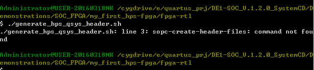

DE1-SOC中如何生成hps_0.h文件。按照说明文档中的方法执行‘./generate_hps_qys_header.sh命令后一直提示sopc-create-header-files :commend not found。

DE1-SOC开发板是友晶的以Cyclone为主芯片的开发板,my_first_hps-fpga是从友晶官网上下载的CD-ROM里面的资料,里面所有例程都是用quartus ii 13.1版本,我用的quartus例程也是13.1版本的。操作过程是按照CD-ROM里面提供的UserManual中的My_First_HPS-Fpga.pdf中3.1节说明文档,具体步骤:
1.运行Altera SoC EDS command shell
2.通过shell 命令 cd 定位到QuartusII 工程文件夹根目录。
3.输入‘./generate_hps_qys_header.sh”并按Enter 键执行
然后提示错误:sopc-create-header-files :commend not found。
运行结果截图
运行结果截图

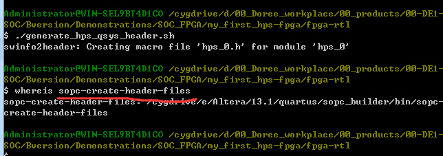

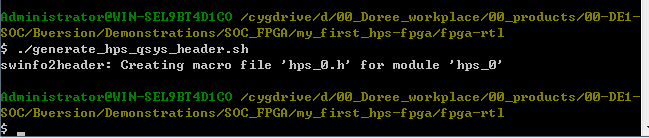

您好!
我们这边测试是没有问题的
这是我们的测试结果。
可能是您的软件没有装完全,建议卸载重新在Altera网站下载重新安装。

您好
请将这个路径添加到环境变量里面的PATH变量里面:
一般安装了软件以后就OK了,但有些PC需要自己手动添加。
