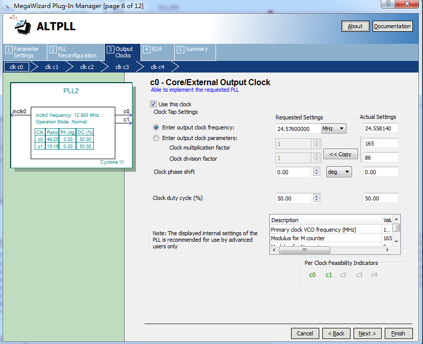

当软件为Quartus 11.0,PLL 设置界面如下图:
实际的时钟显示为24.558,达不到24.576

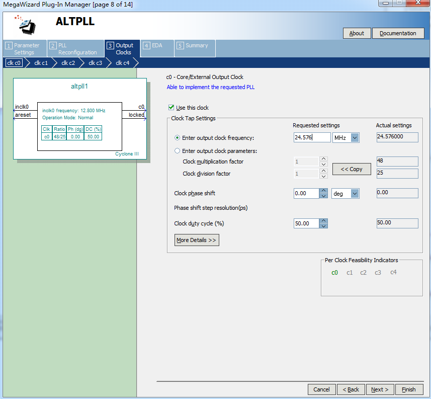

用Quartus 9.0,同样的芯片和输入时钟,显示的实际时钟就是24.576
想问下,是否为软件问题》?另外就是,还是ep3c16q240c8 就是支不支持48/25这样的分频呢?

9.0 您只设置了 c0
但 11.0 上还设置了 c1.
c0,c1 因为要公用 所以才无法同时满足。

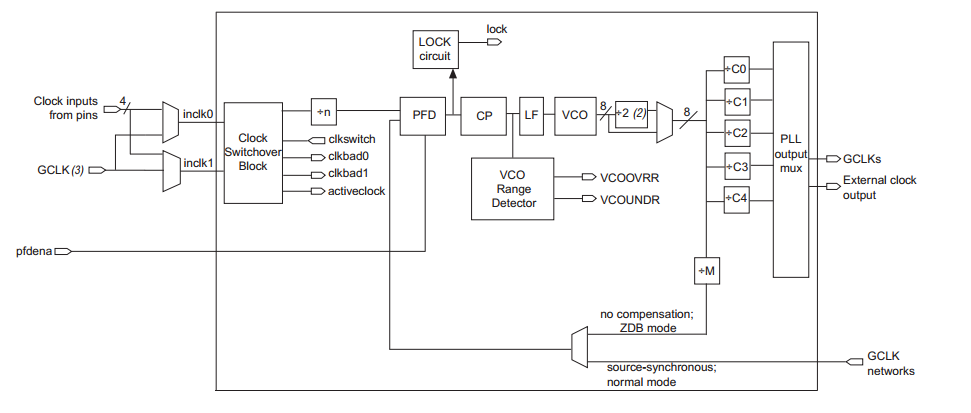

您可以参考PLL架构:
