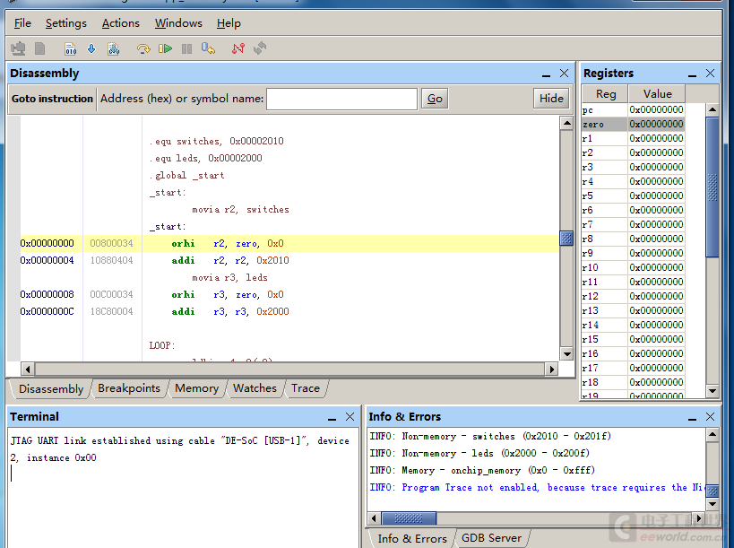

今天详细介绍Altera Monitor Program这个工具
,它是Altera大学计划的一部分,可从官网免费下载,界面如下图1所示。明眼人一看就知道,这其实就是一个simulator,可以进行编译、trace、修改功能。这些功能也许NIOSEDS和DS-5也有而且更强大,但是我想说,从学习ARM和NIOS体系结构的角度,这个工具无疑是最简单,最好用的工具,你可以在上面在线仿真你的每一句汇编指令或者是C指令,看具体Memory或Register的使用情况,甚至实时修改它。闲话不多说,让我们开始学习使用这个软件。

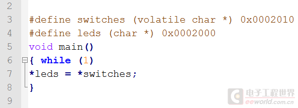

这是一段与图7功能一样的c代码,具体用法显然,就不解释了。

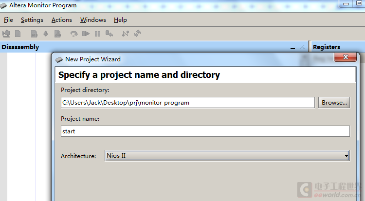

(1)打开Altera Monitor Program图标
   ,随即打开软件。选Fileànew project, 指定路径和工程名。如图9。(qsys系统基于HPS时Architectuer也可选ARM)

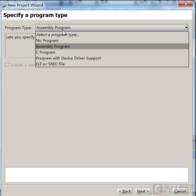

(3)选择软件语言种类。这里先选Assembly Program。
图11

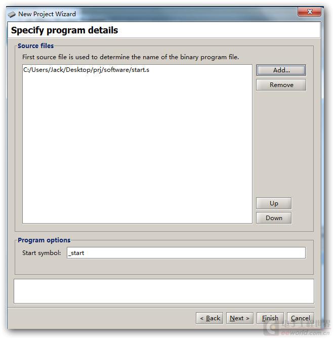

(4)add选中汇编语言代码start.s。
图12
下面框中的_start是默认的,表示汇编代码中程序开头的地方。

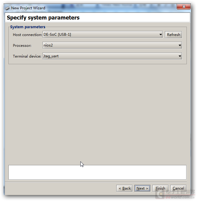

(5)再点Next。如图下图所示,此时连上开发板,上电。
图13

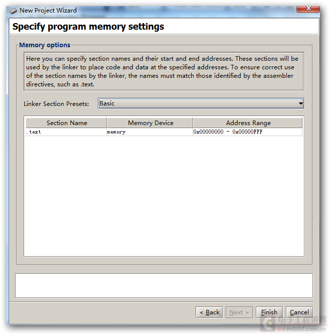

(6)Next,出现下图所示,这里是存储器的设置,这个要配合qsys中的来,当初qsys中添加memory的时候都是使用的是默认大小4096x32bits。故这里可以看到memory地址范围在0x00000000-0x00000fff,正好4096个,对应起来了。点选Next。
图14

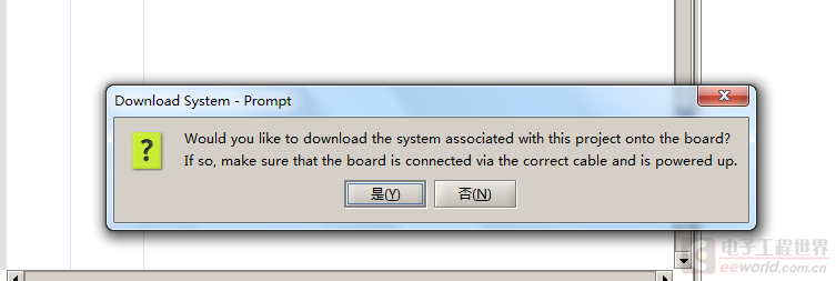

(7)点选Next,会自动提示是否下载相关硬件进入系统。点选“是”。
图16
(8)稍作等待,提示下载成功。这里的system其实就是.sof硬件。

                                                                                                                                                     图17
(11)最后可以看到仿真器成功了。点选工具栏中的单步、全速运行按钮查看效果。
右边有详细的寄存器的查看栏。点选全速运行后,即可看到程序正常运作了。Switch一一对应控制小灯。
