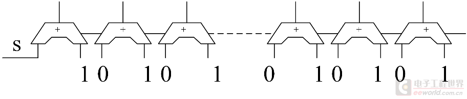

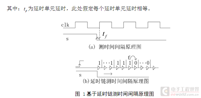

待测的时间间隔s对应一个正脉冲,图 1给出了测量正脉冲下降沿到紧邻的时钟上升沿之间的延时tf的原理,注意图 1(a)中tf的测量起点时刻为正脉冲的下降沿到达延时链输入端的时刻。图 1(b)为利用延时链测量tf的原理图。图 1(b)中的每个三角表示一个延时单元,它可以是任何一个能带来延时的电路。当代表时间间隔的正脉冲在延时连中到来之前,延时链的输出均为0;在正脉冲进入延时链后,在紧邻正脉冲的时钟上升沿锁存延时链的输出,延时链的1-0跳变f处对应正脉冲的下降沿,延时链输出含有mf个1表示正脉冲下降沿经过的mf个延时单元,故:

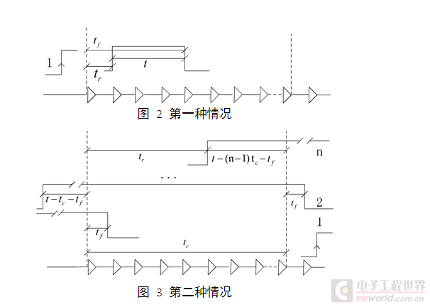

用一个延时链测量时间间隔正脉冲需要考虑两种情况,如图 2图 3所示。则待测的时间间隔t可得:

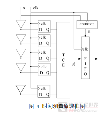

图 4为实际的测量原理框图,s为待测量的时间间隔正脉冲,clk为系统时钟,ENC为统计mf和mr的编码器,counter为统计n的计数器,计数器在s为高时开始计数。当s的正脉冲进入延时链时,counter开始计数,在紧邻正脉冲的第一个时钟上升沿D触发器组对延时链的输出进行锁存,然后由ENC计算mf和mr,最后把n、mf和mr存入FIFO。

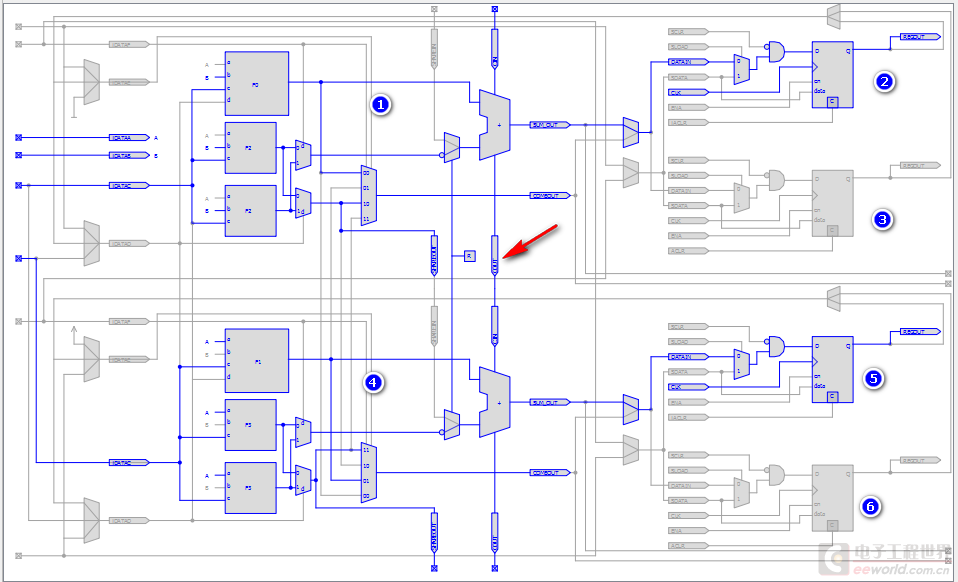

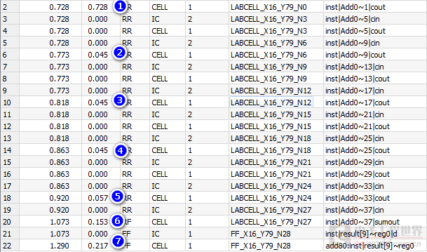

图 5中的红色箭头部分即是FPGA用于实现多位快速加法运算的超前进位链,图中的1~5表示资源的位置编号,例如左上角的组合逻辑编号为X16_Y79_N0,则右下角使用的触发器逻辑编号为X16_Y79_N4,根据这些编号可以锁定设计中使用的逻辑资源。根据TimeQuest的分析结果,进位链的延时最小为45ps,最大为728ps,如图 6所示。
利用一下脚本查看延时链的延时,最终结果如图 6所示。
create_timing_netlist -model slow -speed 6
read_sdc
report_path -from [get_pins {inst|Add0~1|datac}] -npaths 300 -panel_name {Report  Path}
图 5 一个LABCELL原理图
图 6 超前进位链延时
图 6中1为延时链输入点,第一个超前进位延时0.728ns,此为延时链中最大的延时,最小的为2~4的45ps延时,其余的还有5的57ps延时,6的153ps延时为cin输入到和sumout输出延时和7的217ps延时为寄存器d输入到寄存器输出的延时。由此可见最坏情况,最终的测量误差由728ps决定。为了提高测量精度,可以考虑延时链从第二个延时单元开始,另外通过多通道测量取平均的方法以及Wave UnionB等方法亦可以进一步提升测量精度。
系统时钟clk取250MHz后,为了保证能正确锁存待测信号s的边沿,要求延时链的总延时必须大于时钟周期4ns。延时链中延时单元个数应该大于4/0.045 = 88个。图 6中的3~4完成了两位二进制加法,但是延时值只有一个45ps,可知在图3中的一个LABCELL内部的两个全加器的cin与cout的延时只有一个45ps。这样每个LAB中10个LABCELL最大可以提供450ps的延时,所以延时链使用10个LAB,共200位加法器。

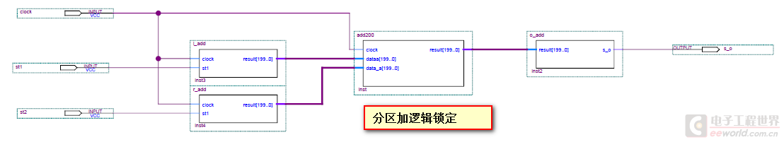

图 7 获得200位长进位延时链的顶层原理图
各个模块的程序如下:

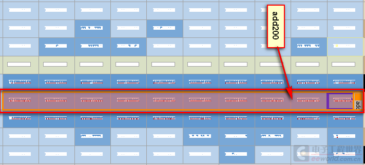

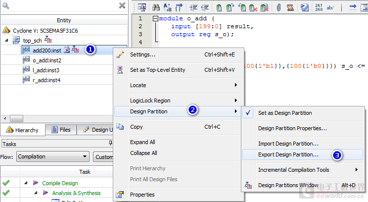

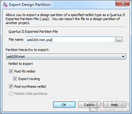

其中的add200模块需要进行分区设定,逻辑区域锁定在一列上共10个LAB。最终的Chip Planner视图如图 8所示。
图 8 200位延时链的Chip Planner视图
图 9 输出分区信息1
图 10 输出分区信息2
经过图 9和图 10的操作,可以得到add200的netlist和routing信息add200-inst.qxp。重新建一个工程,添加add200作为设计的一个分区,使用图7的Import Design Partion命令导入add200-int.qxp即可得到延时链。最终的超前进位延时链的原理图如图 11所示。
图 11 超前进位延时链

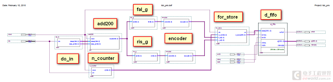

最终的顶层原理图:
图 12  系统顶层原理图
