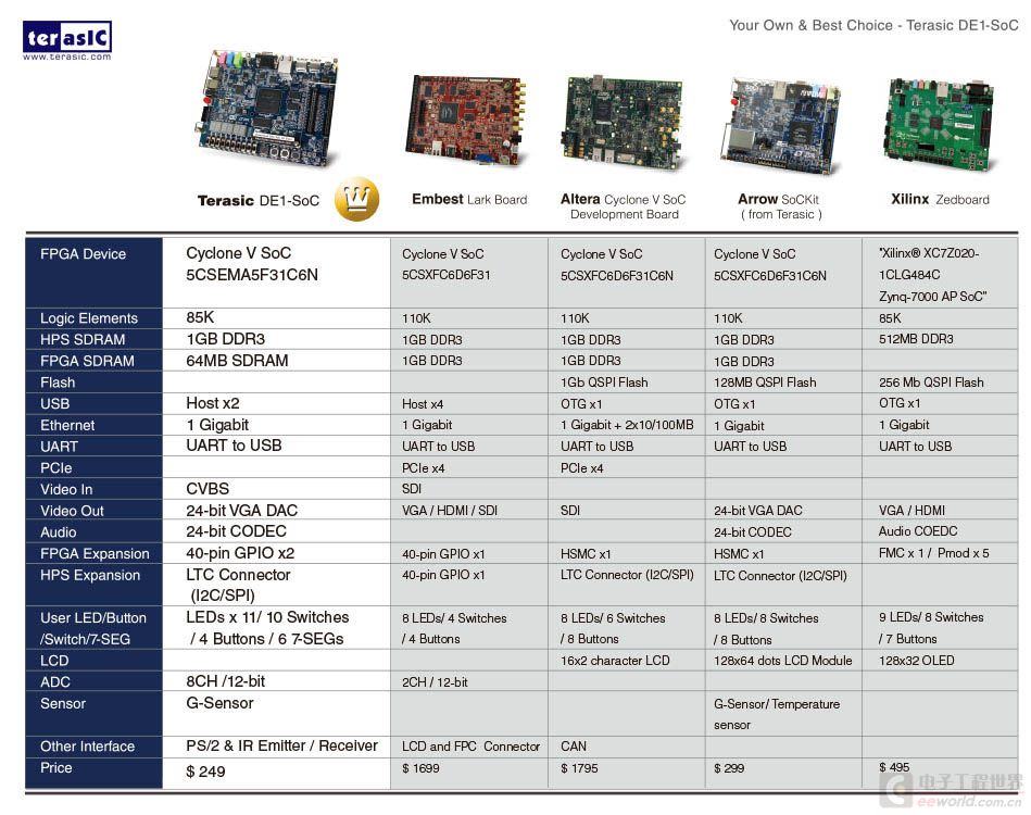

友晶的板子在大家的眼里不外乎2个印象   第一个当然就是精美  高大上 第二个就是价格了
但是这块板子的性价比我可以说除了某些淘宝初学者的低端板卡  性价比是相当高的
大部分资料均在友晶官网下载
http://www.terasic.com.cn/cgi-bi ... No=870&PartNo=4

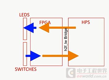

系统架构如图所示

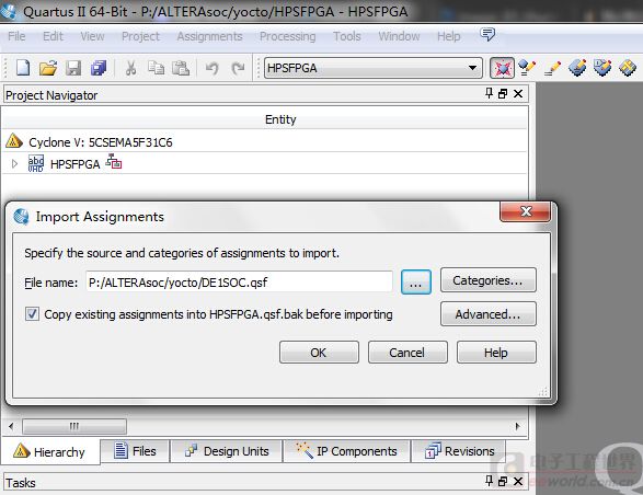

2.点击assignmens中的inport assignmens  选择附件中的DE1SOC.QSF 点击OK
3.点击右上角qsys按钮

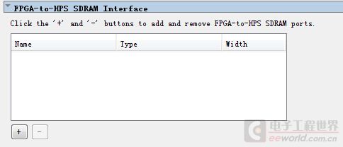

将一个勾点掉
将框中的清空

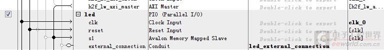

然后点击左上角ip目录  processors and Peripherals---Peripherals--- PIO (Parallel I/O)

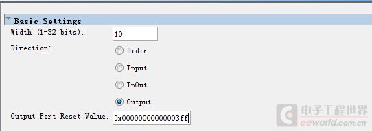

按顺序新建2个10位的外设  分别命名为led和sw
参数分别如图 led------ output  10bit  将地址最后3为改为3ff

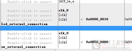

连接CLK  RESET  S1  双击后面的external_connection 名字改为如图所示

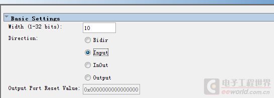

sw--------input  10位
然后点击System----Assign base address、

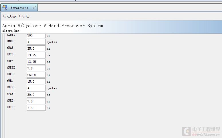

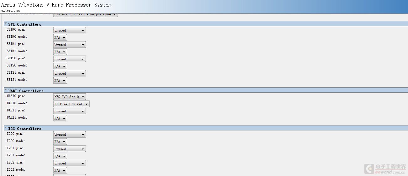

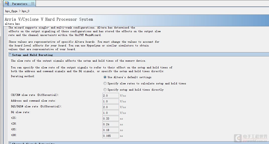

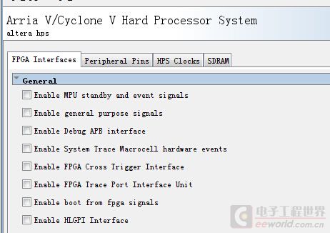

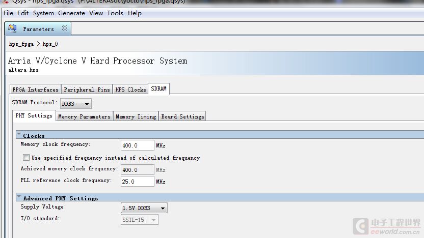

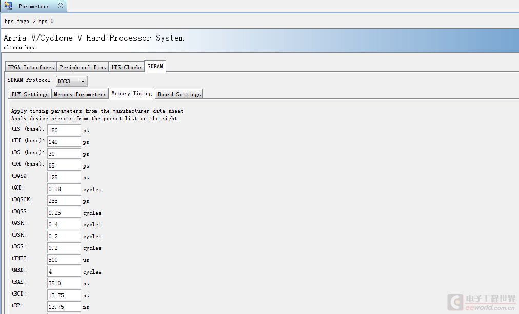

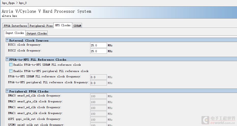

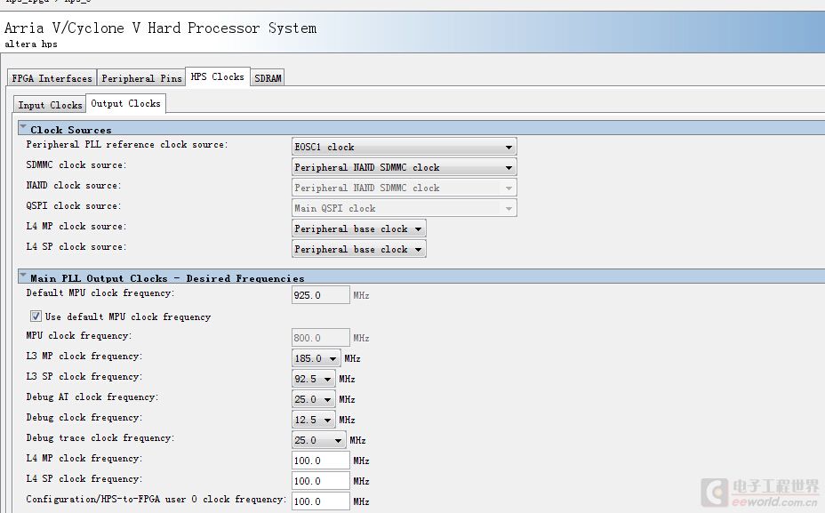

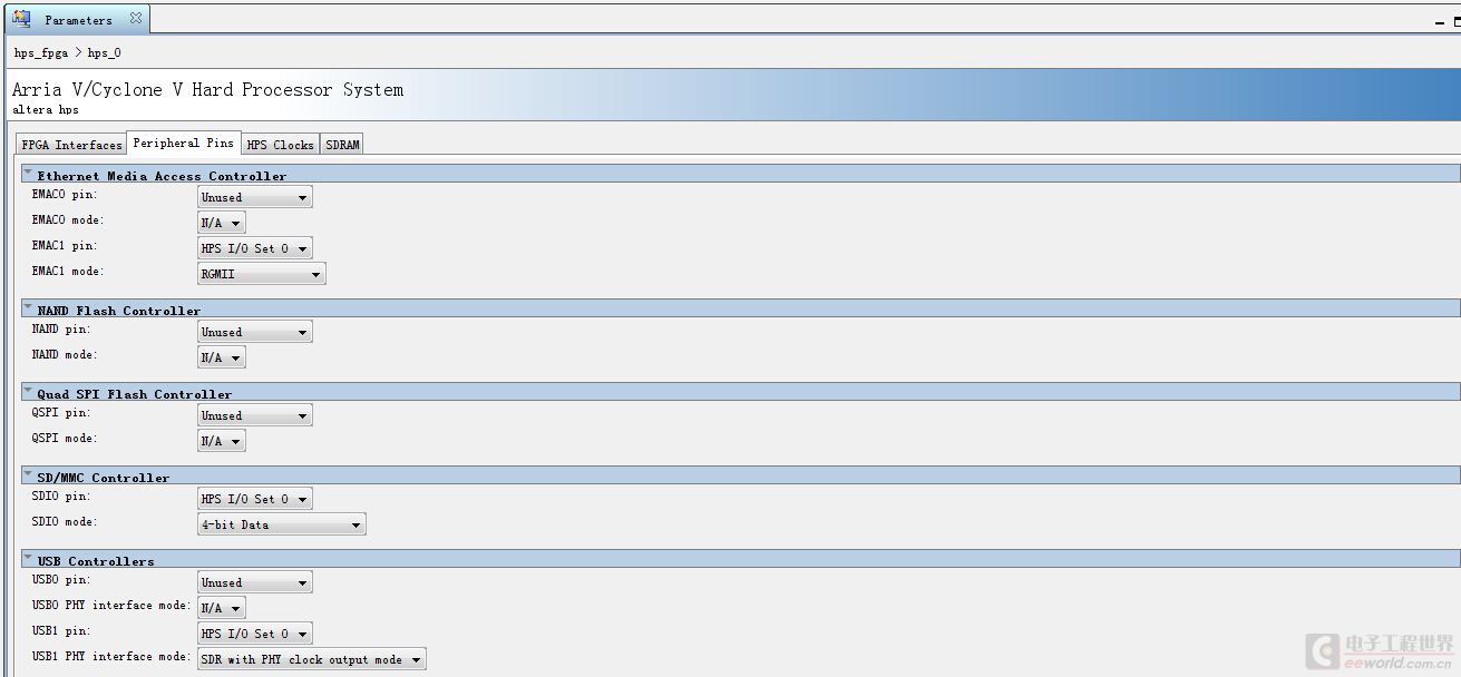

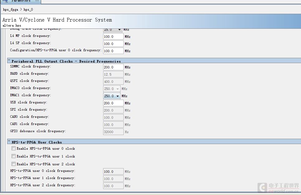

接下来开始繁琐得设置各个参数 双击HPS_0
到这里qsys的设置就完成了   generate hdl

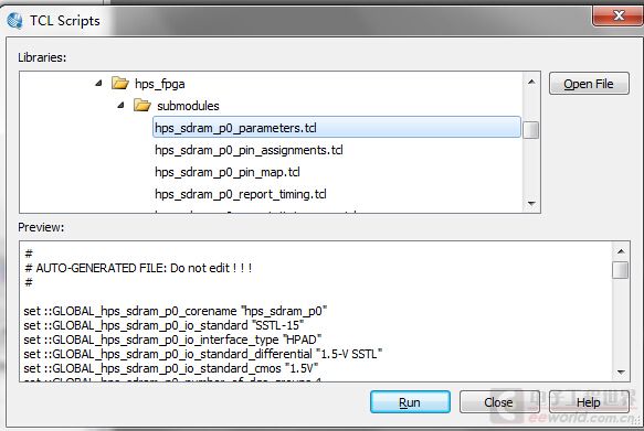

回到quartus 将附件中的HPSFPGA.vhd加入工程之中    点击TOOLS----TCL script
运行图中第一个和第二个文件

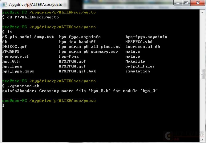

首先是sh文件   可以参考附件中的generate.sh
#!/bin/sh
sopc-create-header-files \
"./hps_fpga.sopcinfo" \
--single hps_0.h \
--module hps_0
打开SoC EDS 14.0 Command Shell  按图所示生成hps_0(这个文件包含了qsys组件的信息,我们这次用的是led和switch)

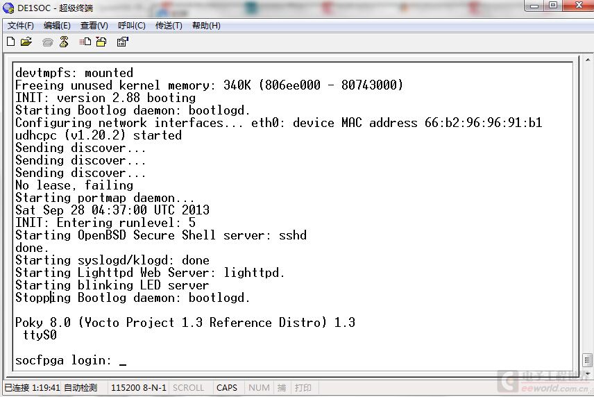

可看到如下信息
系统为yocto 1.3

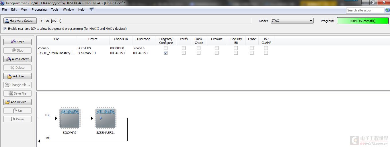

回到quartus 将soc文件下载进开发板

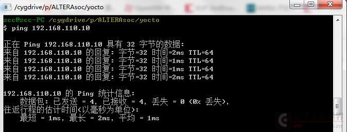

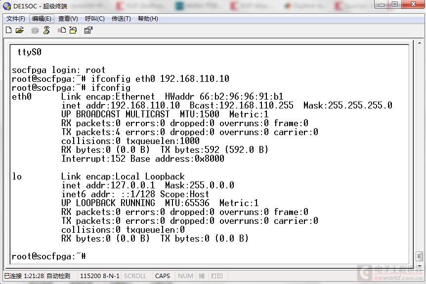

在按图串口输入一下命令 root    ifconfig eth0 192.168.110.10
用网线将PC机和开发板相连   并将PC本地IP设置为192.168.110.9
ping一下

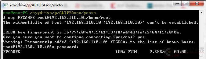

输入 scp FPGAHPS root@192.168.110.10:/home/root
密码默认为:terasic

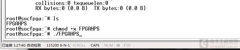

串口输入ls   可以看见HPSFPGA文件
按图所示输入命令   实验成功完成
