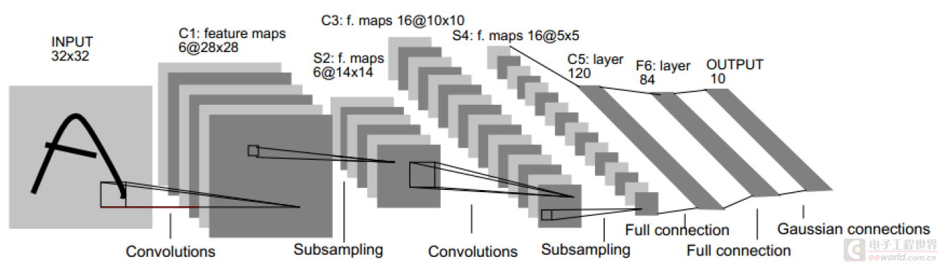

说完数据,再说模型。先来看一张经典的CNN结构:
这是世界上第一个将CNN实用化的例子,实现了手写体字母自动识别。在这个CNN模型中,可以看到输入是一张32 x 32的二维图像,经过卷积层(Convolution)、下采样层(Subsampling,也称Pooling)、全连接层(Full Connection,也称Inner Product)后,得到一组概率密度,我们选其中概率最大的元素作为该模型对输入图像的分类结果。所以实现CNN时,只需要实现三种基本算法:卷积、下采样、矩阵乘。除此之外,每层输出都可选择是否经过非线性变换,常用的非线性变换有ReLU和Sigmoid,前者计算较为简单,使用较为广泛。

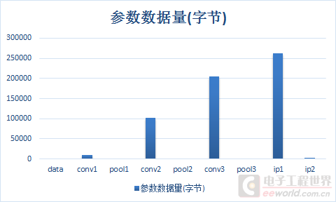

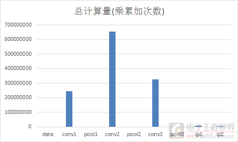

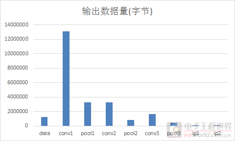

可见,上述模型经过了3个卷积层(conv1, conv2, conv3),每个卷积层后面都跟着下采样层(pool1, pool2, pool3),之后有两个全连接层(ip1, ip2),最后一层prob为SOFTMAX分类层,是计算概率密度的,这里我们不需要关心。
下面三张图分别统计了CNN模型各层的参数量、数据量和计算量。
可以看出,卷积层的参数量很少,但数据量很大;全连接层刚好相反,参数量较大,但数据量很少。
通过计算量统计发现conv2计算量最大,其次是conv3和conv1。全连接层的计算量相对卷积层较小,但不可忽略。其他层(pool1, pool2以及各级relu)由于计算量太小,本设计中没有将其实现为Open CL kernel,而是直接CPU端实现。
综上所述,我们重点实现两个算法:卷积和矩阵乘,分别对应卷积层、全连接层的实现。
