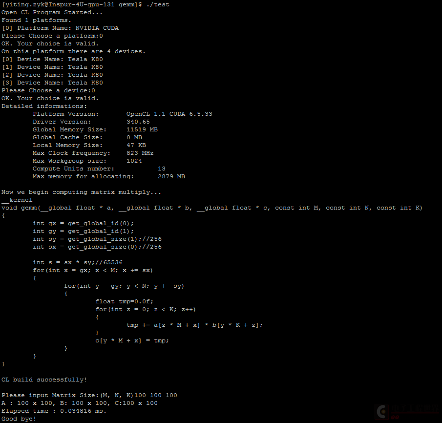

在CPU + GPU平台上运行结果如下:

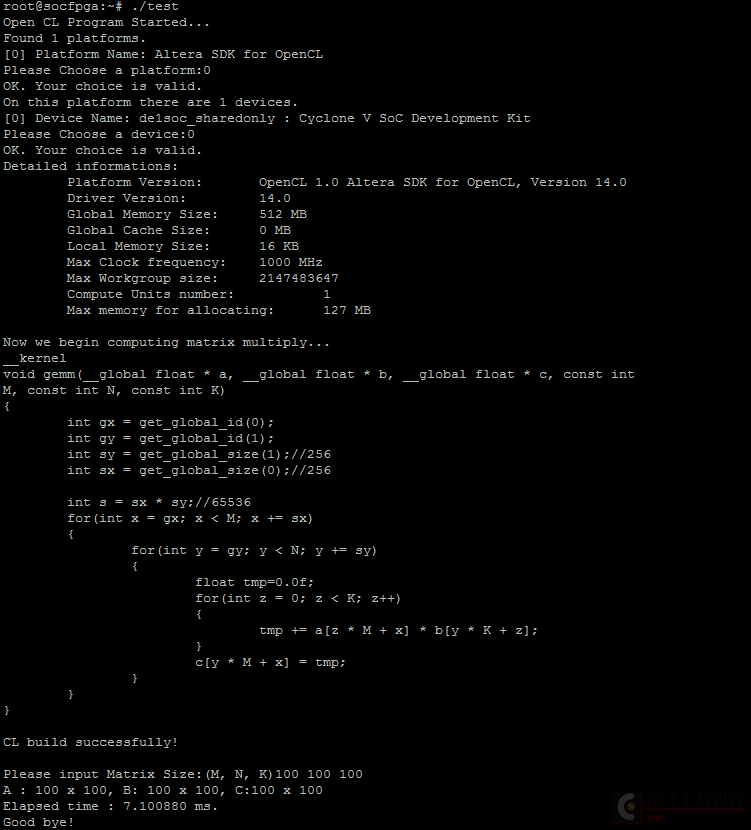

在Altera SoC上运行的结果如下:
从速度上来看,同样的参数,GPU(Tesla K80)大约需要0.034816ms,而FPGA需要7.1ms,前者速度是后者的203倍。差距如此之大,主要因为GPU的计算资源丰富(4992个浮点计算核心)、主频高(820MHz),当然成本也很高(taobao上单K80大约38000RMB,此外还需要服务器、主板、电源等配套设施),功耗也高(300W,不包括服务器本身功耗);而FPGA平台则具有速度与面积互换的灵活性,实现成本较低(以DE1-SoC为例,差不多1500RMB,不需要额外的配套设施)、功耗较低(不到40W,整机功耗)。
通过这个例子可以看出,一个GPU程序员可以利用Altera提供的Open CL SDK灵活地将已有的程序迁移到FPGA上。
当然,后续工作仍需针对FPGA平台做特定的裁剪以达到性能要求。
