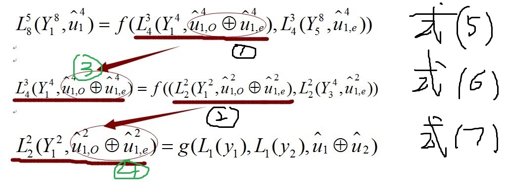

根据迭代公式
以下是N=8,对第五个位进行估计的迭代运算
在迭代运算过程中,我现在有以下疑惑:
1》        式(6)是一个f节点那么是不是其参数(绿色标号3),按照式(1)运算就没有用到,同时也没有传递到下一级的迭代过程中去。若有用到,那么他是如何运算的,或者如何传递到下一级呢?

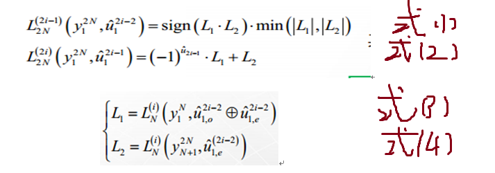

2》        对于g节点来书按照式(2)对于序列u2i-11来说只用到了u2i-1吗?
参考公式

发表于 2015-7-23 15:00:22 | 只看该作者
首先回答你第2个问题:
不是,用到了所有的u1到u_2i-1,公式(2)里还需要计算L1和L2,此时就要用到其余的u1到u_2i-2。
从公式(5)-(7)看,你对递归的理解有偏颇。(注意,是递归recursion,不是迭代iteration)
比如公式(6), 左边绿色序号(3)的部分实际上是 (v1, v2)其中v1=u1+u2, v2=u3+u4,因此圈(2)的位置其实应该是v1+v2=u1+u2+u3+u4。
当然,实际是现实时,你可以不用太过纠结于这个递归,毕竟在逻辑设计里是没有递归结构的。大赛提供的材料里已给出了等效的计算结构。
关于这部分内容,你可以再参考下现场答疑材料第32-37页

 楼主| 发表于 2015-7-24 11:59:51 | 只看该作者
谢谢 解答 理解了!!!
