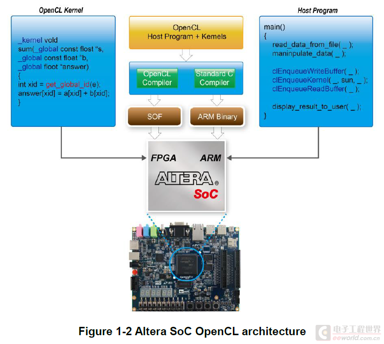

好了,说了这么多,其实说白了一句话就是,我目前算法是用C/C++以及CUDA实现的,如果迁移到FPGA上运行,使用OpenCL是最快的方式,也是这次体验最重要的内容(以前在FPGA上开发都是VHDL/Verilog,设计+仿真验证+调试太花时间,短期内难以完成,而且我目前只关心算法,不关心底层实现,如果能实现最基本的功能,这一阶段就算完成了,后面再考虑资源、时序、性能上的优化。
拿到板子后,仔细阅读了官方文档,搭建OpenCL环境。
今天时间关系,不再详细展开OpenCL的语法、结构,直接上例子。

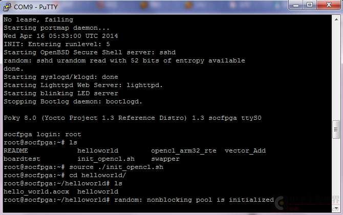

上一张图:
PC上打开Putty,设置波特率115200,用户名root,没有密码,进入系统。
可以看得出系统是Poky 8.0 (Yocto Project 1.3 Reference Distro) 1.3 socfpga ttyS0,和之前Lark板子上默认的系统是一样的。
ls一下,当前目录下有很多例程。
先做个准备活动:运行初始化OpenCL环境的脚本:
source ./init_opencl.sh
很快就结束了。我们打开看下这个脚本内容都是什么东东?
root@socfpga:~/vector_Add# cat ~/init_opencl.sh
export ALTERAOCLSDKROOT=/home/root/opencl_arm32_rte
export AOCL_BOARD_PACKAGE_ROOT=$ALTERAOCLSDKROOT/board/c5soc
export PATH=$ALTERAOCLSDKROOT/bin:$PATH
export LD_LIBRARY_PATH=$ALTERAOCLSDKROOT/host/arm32/lib:$LD_LIBRARY_PATH
insmod $AOCL_BOARD_PACKAGE_ROOT/driver/aclsoc_drv.ko
首先设置了几个环境变量:
ALTERAOCLSDKROOT
PATH
LD_LIBRARY_PATH
之后执行了insmod操作,加载驱动。
我们可以知道OpenCL的服务是由驱动模块$AOCL_BOARD_PACKAGE_ROOT/driver/aclsoc_drv.ko 提供的。
OK,就绪,下面先进入helloworld目录。
root@socfpga:~# cd helloworld/
root@socfpga:~/helloworld# ls
hello_world.aocx  helloworld

好了,再运行一个例子就睡觉。
进入上一级目录,然后切入vectorAdd,运行一下:
root@socfpga:~/helloworld# cd ..
root@socfpga:~# ls
README            helloworld        opencl_arm32_rte  vector_Add
boardtest         init_opencl.sh    swapper
root@socfpga:~# cd vector_Add/
root@socfpga:~/vector_Add# ls
vectorAdd       vectorAdd.aocx
root@socfpga:~/vector_Add# aocl program /dev/acl0 vectorAdd.aocx
aocl program: Running reprogram from /home/root/opencl_arm32_rte/board/c5soc/arm32/bin
Reprogramming was successful!
root@socfpga:~/vector_Add# ./vectorAdd
Initializing OpenCL
Platform: Altera SDK for OpenCL
Using 1 device(s)
  de1soc_sharedonly : Cyclone V SoC Development Kit
Using AOCX: vectorAdd.aocx
Launching for device 0 (1000000 elements)
Time: 107.127 ms
Kernel time (device 0): 6.933 ms
Verification: PASS
