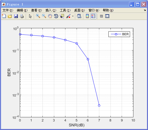

嗯,是的,因为我看论文里跑的是BLER,所以我也想跑BLER对比一下,看我写的算法对不对,另外您在论坛里说的在7.2db时的BLER接近10的负三次方。我放的结果好像是BER只比您的BLER仿真结果好一点点,所以我想知道您的Block大小有多少个比特,我也改一下看看性能比您的仿真结果差多少。谢谢!这是我仿的BER曲线

你这个结果能跑成BLER看看吗?应该是比较合理的区间。SNR定义应该也是每个叠加后传输信号比上噪声吧,也就是直接用我们的码本。

嗯,我定义的SNR是叠加后的总信号功率和噪声功率的比值,不是单用户的SNR。那我block定义为1000个比特仿真BLER试一下。码本是用PPT里给的码本

嘿,能不能在6db~7db之间也仿一下呀?突变太大了10e-2到10e-4,不知具体在哪一点产生的突变
