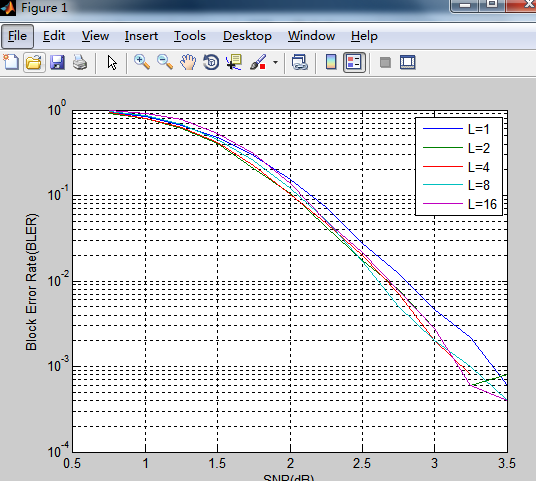

Polar code 译码仿真图和比赛给的有点差别
5000个快,每个块1024bit
5000个快,每个块1024bit

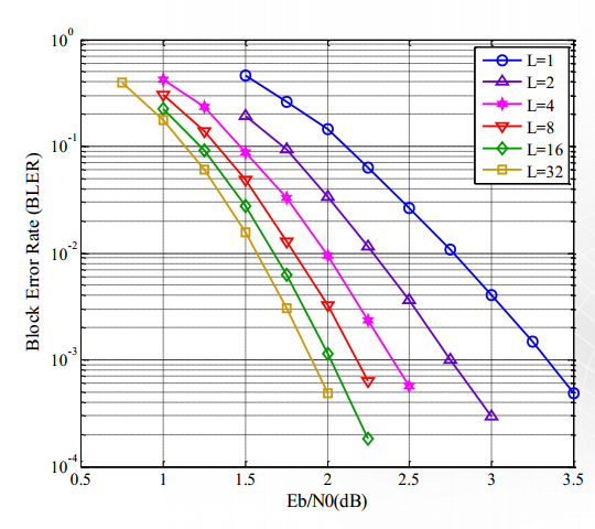

比赛给的参考图
比赛给的参考图

看曲线的情况,SC译码(即L=1)的性能是正确的,而增加List size后性能提升不明显。仅从曲线上看,可能的原因有以下两个:
1. LZ应当是在译码最后没有使用CRC进行路径选择,即实现的是SCL译码,而非CA-SCL译码。
2. 路径度量的计算有误。
请LZ在检查以下相关代码,相信很快就能成功了。
 楼主| 发表于 2015-6-29 14:28:15 | 只看该作者
找到了一些问题,但是与比赛给的还是有0.5db差距,即我们的L=2.L=4曲线和比赛给的有0.5db差距
