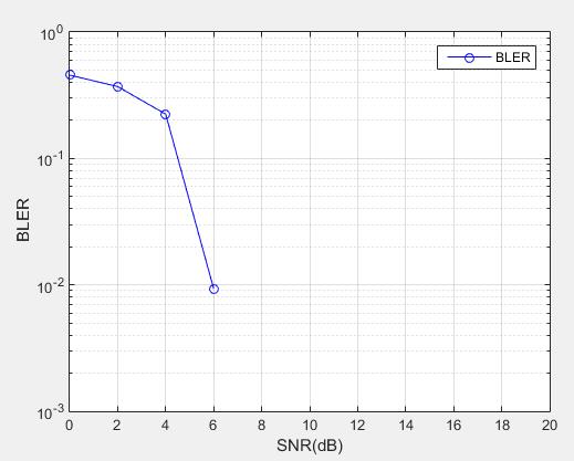

请问大家有谁仿真高斯信道下的SCMA编解码吗?我放出来的效果误码率总是很高,如图所示
。达不到论文里“SCMA Codebook Design”仿真效果。我用的是论坛里PPT给的码本,SCMA译码步骤我也是按照PPT里给的译码三部曲来的,可是误码率依然很高,不知道我哪里出错了。如果大家有谁得到了仿真结果,请和我交流一下吧,谢谢,我QQ:3285879162,谢谢大家,我已经在这个坎上徘徊好长时间了,好捉急啊

发表于 2015-6-10 20:07:55 | 只看该作者
你这个是加了Turbo编码之后的效果吧??
 楼主| 发表于 2015-6-10 21:21:19 | 只看该作者
嗯,是的,turbo码的码率是1/2。你也仿真出结果了吗?

 楼主| 发表于 2015-6-11 08:57:25 | 只看该作者
你好,能截个图看一下仿真结果吗?非常感谢

你的横坐标SNR定义是每个用户的吗?
15#
 楼主| 发表于 2015-6-11 16:28:50 | 只看该作者
mengmeng202 发表于 2015-6-11 15:26
你的横坐标SNR定义是每个用户的吗?
感谢您的回答,我加噪声的方法是这样的:
for j=1:J
        UserjCodetemp(:,j)=awgn(UserjCode(:,j),SNR(s),'measured');
end
其中UserjCode是SCMA映射后的码字,每一列都是一个用户的信息序列转化为SCMA码字组成的,共J列,即J个用户,UserjCodetemp是加噪声过后的码字
16#
发表于 2015-6-11 19:52:28 | 只看该作者
yanzhxx 发表于 2015-6-11 16:28
感谢您的回答,我加噪声的方法是这样的:
for j=1:J
        UserjCodetemp(:,j)=awgn(UserjCode(:,j),SN ...
在ppt所给4点的码本里,每个用户的码字会映射到4个RE其中的2个上,我一般是将这2个码字能量和归一化,即每个用户的总能量归一化。也可以让一个RE上叠加的3个码字总能量归一化。你看看论文上是哪一种。

专家您好!
(2)我按照ppt所给码本计算了一下每个用户在其所使用的两个子载波上的能量,例如:根据码本CB_1,用户1在第二子载波上的平均能量为sum(abs(CB_1(2,1:M)).^2)./M=0.333333,同理,用户1在第四号子载波上的能量也为:sum(abs(CB_1(4,1:M)).^2)./M=0.333333,同理其他用户,在其所使用的每个子载波上的平均能量都是0.333333,这样是不上就保证了每条子载波上的三个用户总能量为1?
(2)按照您所说的““我一般是将这2个码字能量和归一化,即每个用户的总能量归一化””,是不是指:每个用户在每个子载波上平均能量为0.5?
(3)那么,单用户信噪比是0.5/N0,还是1/N0呢?N0是每条子载波上的噪声能量
