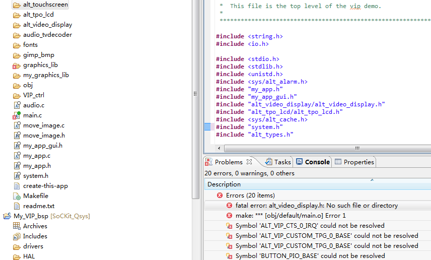

NIOS 13.1软件编译工程时,工程中包换多个不同功能的模块,相同功能模块放在一个文件夹中,请问怎么设置文件夹中头文件的搜索路径,另外工程中已经包含system.h文件,怎么QSYS下的模块还是无法识别,以前用的12.1以前的版主直接include"system.h"就可以了,怎么现在这个版本不能编译成功,那么设置呢
工程目录及编译结果
工程目录及编译结果
发表于 2014-12-24 17:25:01 | 只看该作者
这个是工程设置头文件搜索路径不对
 楼主| 发表于 2014-12-31 15:45:56 | 只看该作者
是的,已解决
