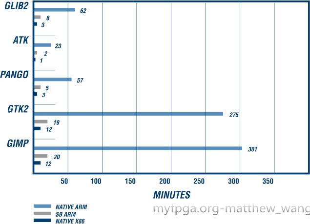

交叉编译链的英文名称叫做Cross Compile Toolchain,其功能是实现在一种构架(如X86)的机器上完成软件编译连接的工作,这台机器叫做Host!编译出来可执行程序却是到另外一种构架(如ARM)机器上去执行,这种机器叫做TARGET。与交叉编译相对的就是本地编译(Native Compile)或者叫做当前平台编译!所以这里的交叉主要体现在处理器的构架方面!关于为何要引入交叉编译:主要原因就是编译时间,复杂指令集构架的CPU比精简指令集的嵌入式芯片在性能上会强很多,而且PC的CLOCK相对较高,下图比较了在ARM上进行本地编译和X86上进行交叉编译一些标注库的耗费时间对比!可以发现使用X86交叉编译相对于ARM进行本地编译。能够节省十多倍的时间!
                    X86交叉编译与ARM本地编译时间比较
图片引自 http://www.scratchbox.org/docume ... /html/tutorial.html
另外由于开发人员习惯在X86上进行开发,为各个嵌入式处理器进行交叉编译开发就是高效开发的必然因素!
