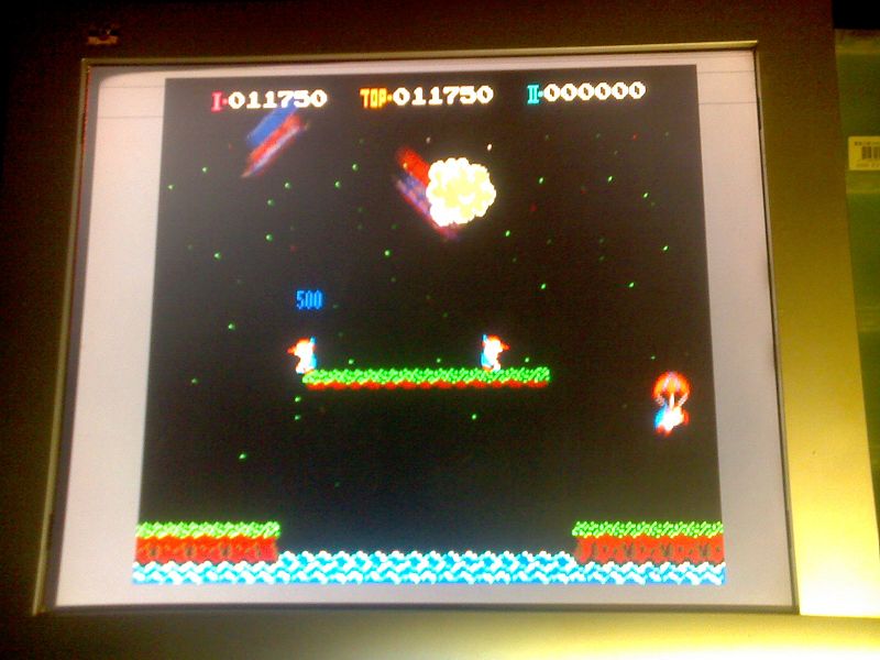

台灣公司遣散沒事幹,攪一個 NES FOR DE2-70 模擬器來玩
美國老外攪的xilinx  NES 加音效及PC UART除錯功能(這也是目前有 APU 功能的程序)
Verilog 大家比較懂
原程序下載: https://github.com/brianbennett/fpga_nes
以下程序已測試轉移至 DE2-70 了
(插入 PS2_Keyboard 就可以玩了
操作按鍵 "A"S"D"F" 及方向鍵
NES_DE2_70.rar (1.21 MB, 下载次数: 682)
