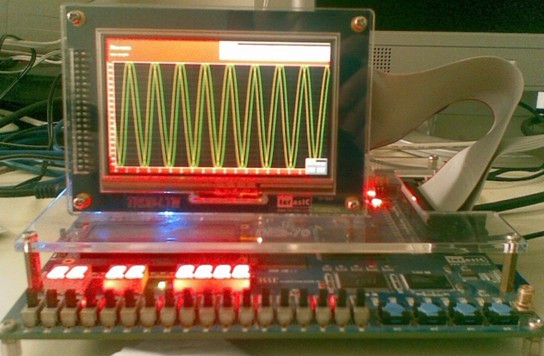

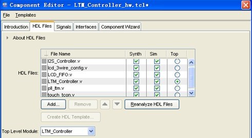

针对友晶科技TRDB-LTM没有提供相应的IP核,在进行基于Nios II设计是需要进行用于自定义IP核设计,如图:
采用DE2-70开发平台,使用LTM IP核移植μC/GUI效果图。对于Nios II 中如何新建工程移植μC/GUI在论文《μC/GUI在嵌入式智能监控系统中的移植研究与应用》有详细的说明,不做阐述
