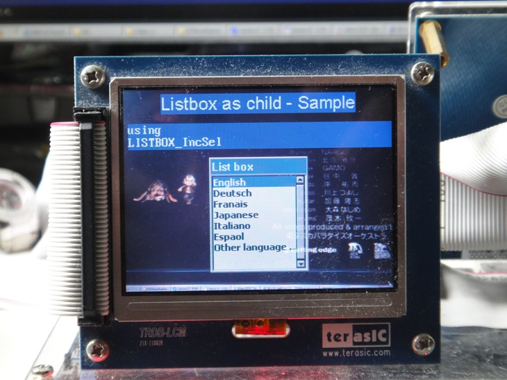

簡易的ucgui porting,無os,純測式可整合自定的framebuffer
簡易說明:http://www.cnblogs.com/jeffblog/archive/2011/08/21/2147811.html
程式碼:http://files.cnblogs.com/jeffblog/NIOS_uCGUI.zip

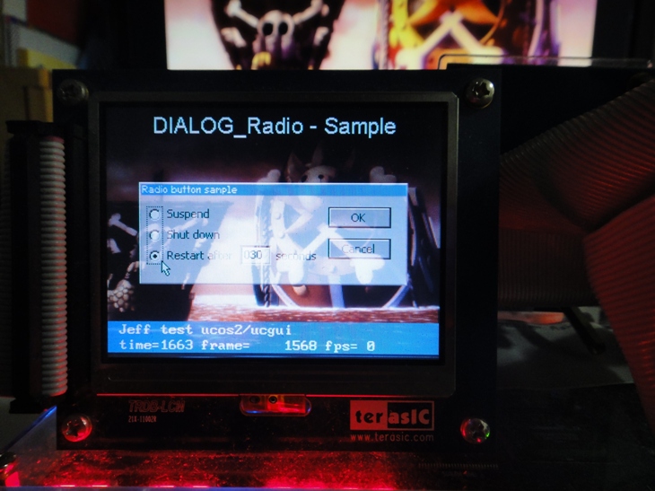

更新使用ucos2/支持usb mouse操作
http://www.cnblogs.com/jeffblog/archive/2011/08/28/2156400.html
