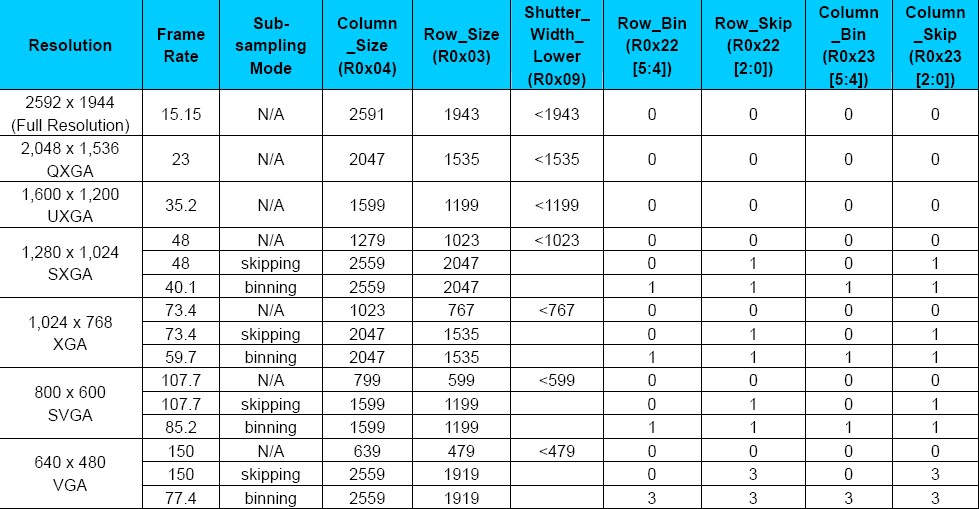

请问哪位曾经试过把D5M摄像头配置成640*480像素,帧率为77.4/s的模式么?
修改I2C_CCD_Config.v如下
assign sensor_start_row         =  24'h010036;
assign sensor_start_column    =  24'h020010;
assign sensor_row_size          =  24'h03077F;
assign sensor_column_size     =  24'h0409FF;
assign sensor_row_mode       =  24'h220033;
assign sensor_column_mode        =  24'h230033;
但是VGA显示效果是:拍摄到的图像被复制了八份显示出来~
布局如图:
有没有曾经遇到过这种情况的?
我想是不是应该修改帧缓冲读写FIFO的地址参数?
是不是SDRAM的频率也要修改?
怎么修改才对呢? 求指教~

我遇到了同样的问题,也是八块图像显示,不知改怎么解决了。我设置的相机PIXCLK是96Mhz。另外我测试的640*480的帧率在这种情况下的最大帧率也就60帧左右,到不了77.4帧。请高手指教不知问题出在哪里了,谢谢!
