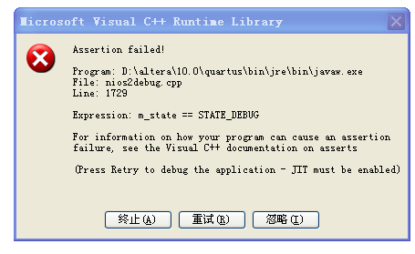

求助:Nios refresh connection时出现JAVAW.EXE错误
发表于 2011-5-14 20:47:25 | 只看该作者 回帖奖励 |倒序浏览 |阅读模式
如下图所示:[attachimg]553
发表于 2011-5-27 12:03:10 | 只看该作者
你应该是把第版本的QII工程放到高版本用的,这个问题就有可能出现。
解决方法:重新用高版本编译sopc,在重新编译QII。
之后在NIOS, do what you want。
如果还有此问题。一下两种选择:
A:那就把这个NIOS工程删掉重新建立(注意:只要删nios,不是整个QII)。
B: 或者在QII中新建一个文件夹,把NIOS workspace direct到这个new folder。建立一个行程
总之就是不要和原先的工程放到一个文件夹,因为如果你仔细观察,他们的code虽然不一样,倒是文件夹里的component是一个,所以你放到一个folder里,还是不行。还要注意这个工程的属性设置,在新的工程里也要设置一样(就是右击工程名,最后一个选项。是IDE,不是ECLIPSE)。
