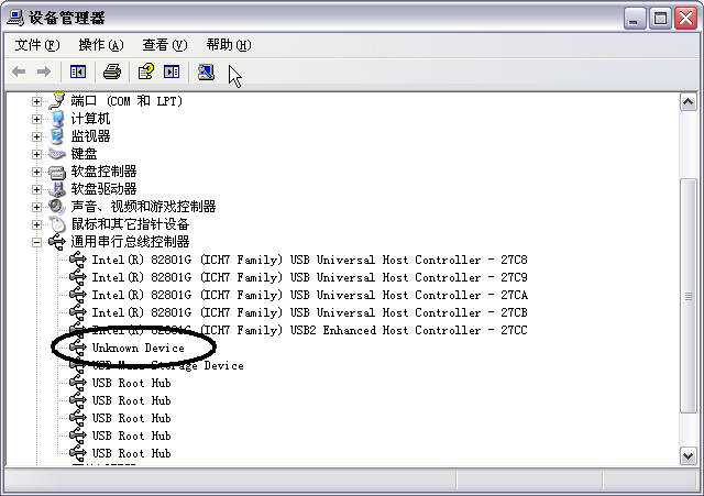

当DE2通过USB与PC相连时,提示一个“Unknown Device”而不是“Altera USB Blaster”,如下图 是不是EEPROM 93C46坏掉了?

我遇過的現象是顯示USB <-> Serial,後來是用友晶科技提供的Recovery Utility就修復了,據稱是EEPROM裡頭的資料遺失或是有問題。
不過以這個情況看來的話,我懷疑是在FTDI那邊就已經有問題了 ... 個人猜測,僅供參考。

我的板子是在AS模式下下载pof掉电后,就出现这个故障。

有可能是这样的。我这里有块板子,写串行配置的时候断电了,再连接就这样了。也不知道怎么解决。用MProg看也是一样的。

换另外一块板就能识别出来,因此,不应该是驱动的问题。

不是USB BLASTER的话,难道不应该是USB BLASTER的问题么?驱动或硬件什么的
