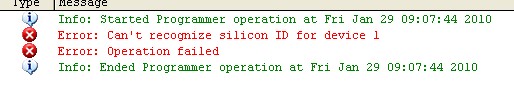

就如图中所示,开关也拨到PROG了,选的EPCS4也没错,就总是显示这个

    出现的错误就是 NO  CFI  这个问题很多人都遇到了,就是没有人公开是怎么解决的
rich 发表于 2010-2-10 23:06:07
可利用NIOS II IDE 下的Flash Programming 將.sof & .elf 一起下載至EPCS.
karry 发表于 2010-1-31 14:46:42
回复 2# chenbintom
    可是为什么我这样做了在nios II下写的程序考不进去呢?
chenbintom 发表于 2010-1-30 10:19:07
把编程开关打到AS端然后上电后再下载。
