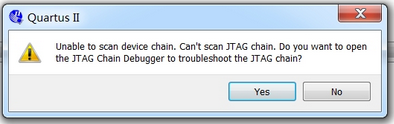

【FAQ】点击Auto Detect 显示Unable to scan device chain Can't scan JTAG
查看数: 5278 | 评论数: 0 | 收藏 0
发布时间: 2021-8-6 14:29
Q: DE2-115 以前都可以下载的, 现在下载失败,点击Auto Detect 显示检测不到设备:Unable to scan device chain. Can't scan JTAG chain... A: 1. 请将RUN/PROG (SW9 开关) 设置到RUN。 2. 请注意jtag链的 ...
