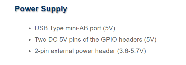

本帖最后由 Doreen 于 2021-8-2 17:41 编辑 1Q: 请问DE0-Nano 的供电方式有哪些? A:有三种,分别是: USB mini口 5v供电 GPIO 连接器处的2个5V 引脚 2-pin 外接5v供电 外部电源5V 从GPIO header的5V pin ...
