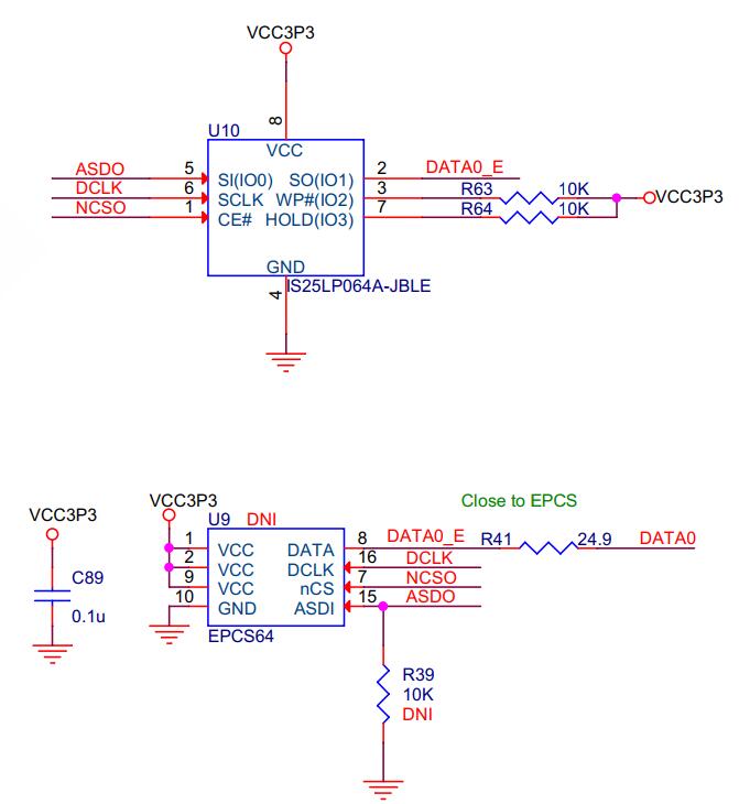

本帖最后由 bingxia 于 2021-8-5 11:24 编辑 Q: DE0-Nano电路图上的U9 EPCS64器件标注的是DNI(Don't need install),但板子的U9位置上安装了EPCS器件? A: DE0-Nano上的EPCS64器件改版过,由Spansion EPCS64 ...
