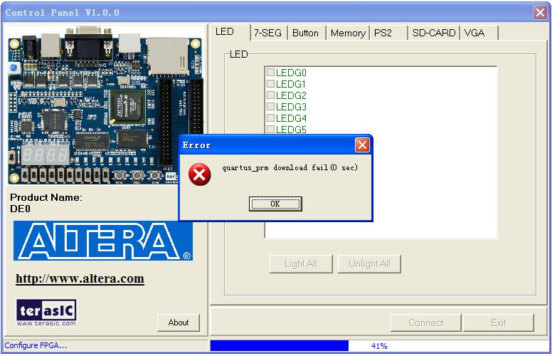

 楼主| 发表于 2009-12-25 11:08:07 | 只看该作者
先后弹出两个对话框标题均为Error,内容分别是“quatus_prm download fail(0 sec)”,download SOPC file (DE0_ControlPanel.sof) fail!
图片上传不了

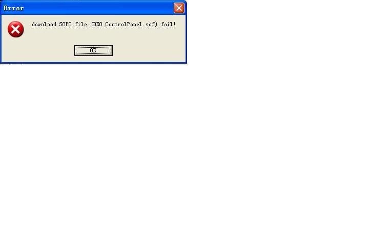

 楼主| 发表于 2009-12-25 11:10:30 | 只看该作者
先后弹出两个对话框标题均为Error,内容分别是“quatus_prm download fail(0 sec)”,"download SOPC file (DE0_ControlPanel.sof) fail!"双引号不是显示内容,仅为双引号中的文字。
图片上传不了
 楼主| 发表于 2009-12-25 11:14:00 | 只看该作者
control panel 的反应
 楼主| 发表于 2009-12-25 11:23:14 | 只看该作者
第二个对话框

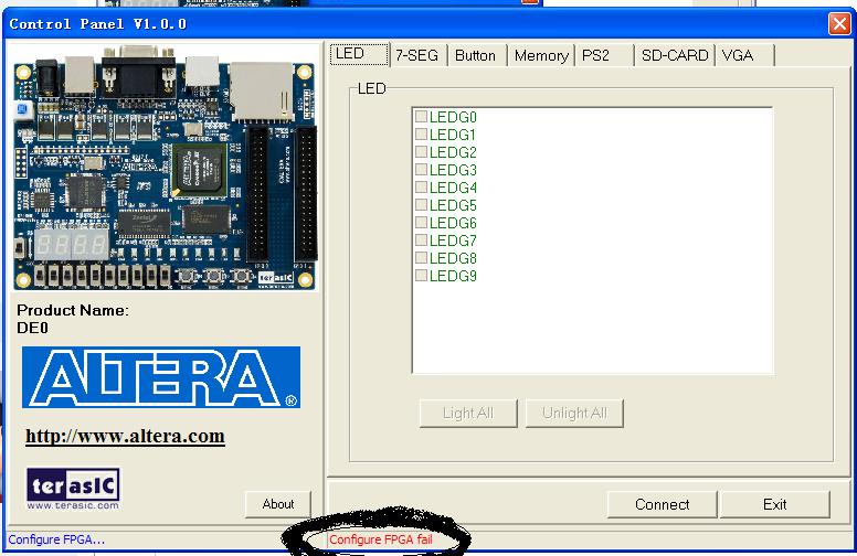

 楼主| 发表于 2009-12-25 11:25:04 | 只看该作者
之后的显示,注意椭圆中的红色文字
发表于 2009-12-25 15:36:15 | 只看该作者
先確認DE0_ControlPanel.sof 跟DE0 Control Panel是否有在同一個目錄下,或是可以試著在Quartus Programmer下直接download DE0_ControlPanel.sof後再開啟DE0 Control Panel
发表于 2009-12-25 20:50:28 | 只看该作者
dwcc 发表于 2009-12-25 15:36
对.. 先试着用Quartus II programmer下载,若有问题表示可能是硬件方面的问题或是USB Blaster driver出了点问题,成功之后再用control panel下载,这样可以把有问题进一步厘清。

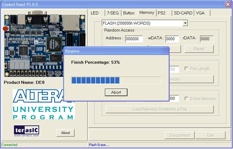

发表于 2010-4-3 20:56:59 | 只看该作者
control panel里面的flash memory大家可以用么?为什么我根本无法擦除flash的内容?

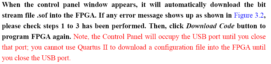

发表于 2010-5-12 10:49:15 | 只看该作者
注意看光盘里的资料,其中DE0文件夹下,有一个Usermanual的文件夹,打开文档,有一条注意:
[img]
[/img]
所以在用control panel中使用Quarter II 下载程序进去时,可能导致一些不可预料的问题,比如文件损坏。。
我之前第一次使用control  panel时 可以connect,但是使用Quarter II 下载一些东西进去后了,就出现和你一样的问题。
后来换了台电脑和软件,又可以connect。   至于原因,不是因为板子的问题吧,至少。。。。

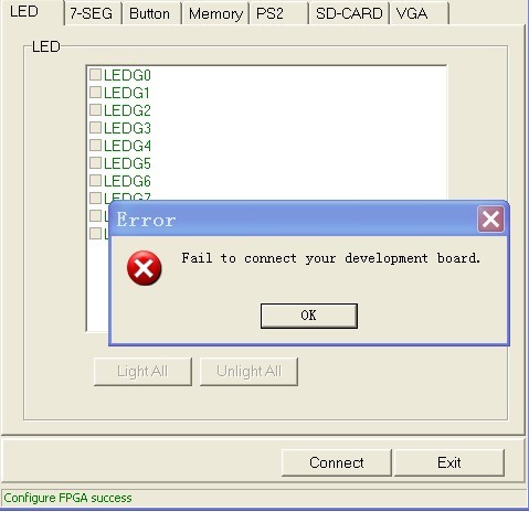

发表于 2010-8-1 10:15:40 | 只看该作者
回复 12# Steady_Chou
你好!
  我電腦的 QII7.2可以正確下載DE0_ControlPanel.sof 檔案到DE0的板卡上,但是当点击打开DE0_ControlPanel时老出现以下这个问题,面板下面说configure FPGA success,但同时又弹出下面对
话框,怎么回事啊?
20#
发表于 2010-8-1 10:18:03 | 只看该作者
回复 19# 落雪飘花
补充:我没有打开Qii7.2软件,直接点击DE0_ControlPanel.exe,也是出现同样上面的情况,望能解答!我用的是Qii 7.2的版本!谢谢!
