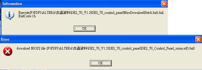

我照著光碟內的手冊執行"DE2_70_Control_Panel.exe"
有連接 DE2_70板子,有灌 Quartus II 跟 Nios II,卻一直卡在第一步無法 download code,
在 70% 時就會當掉,我後來在其他個人論壇找到可供測試的檔案才測試成功,
但卻一值無法用光碟內附的程式執行。

Dear 友晶科技尊敬的貴賓,回覆您如下:
01. "MTDB_SYSTEM_CD_V2.0"光碟我們並沒有附,需要就要勞煩請您自行下載囉 ^^
02. "DE2_70_Control_Panel.exe" 的問題,應該是 Quartus/Nios 版本的問題,
        建議上我們網站下載最新程式,請再測試看看。http://www.terasic.com/?212

发表于 2010-5-15 08:43:33 | 只看该作者
这个问题我已经解决了 我装的是9.0版本的QII和NIOS II 友晶光盘里的DE2_70_Control_Panel.exe比较老了用不了。
我试了DE2_70 CD for Quartus 9.1 中的DE2_70_Control_Panel可以用 不会出现上述问题
以下为下载地址
http://www.terasic.com/downloads/cd-rom/de2_70/
1.2  1.3分别支持9.0  9.1 估计都能用。

昨日更新 10.1 sp1 也掛了,怎麼辦?
我已經下載 DE2_70_v.1.4.0 仍然不能用
下載 ssram  或 sdram 都失敗,30%~60% 就死了
