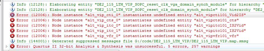

在LTM的最新官方CD中的一个范例 DE2-115-LTM-VIP这个范例
直接从光盘中拷贝出来,编译有错误啊。。如下图:
这是什么情况啊???
打开那几个文件,开头是这么写的
  1. // alt_vip_cti_0.v
  2. // This file was auto-generated as part of a SOPC Builder generate operation.
  3. // If you edit it your changes will probably be lost.
复制代码
是自动生成的,那怎会有错误呢???
我用的quartus版本是11.0SP2,难道是版本问题??
求高手答疑解惑。
这个范例很好,是个学习NIOS II和VIP的非常棒的资源,有兴趣的大家一起来研究研究啊。
 楼主| 发表于 2012-2-28 13:56:55 | 只看该作者
打开工程后用SOPC builder重新GENERATE一下,然后编译通过了。
