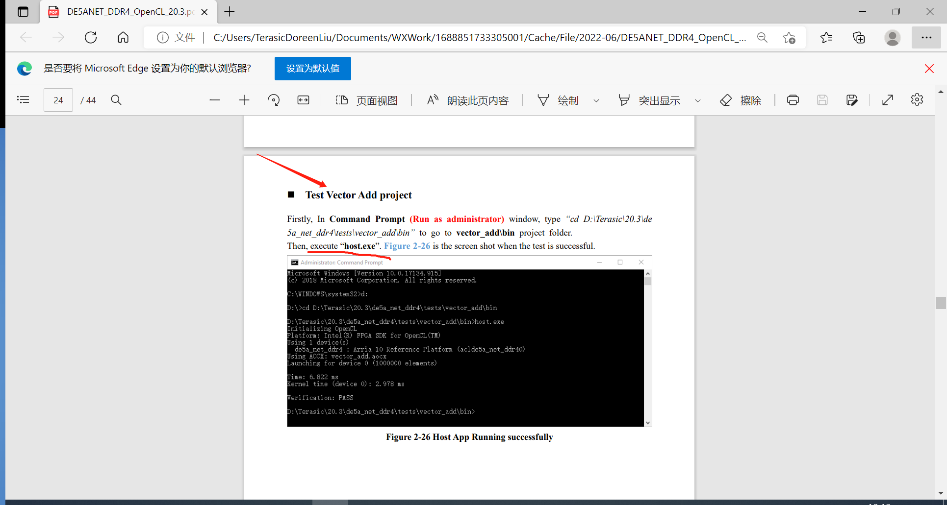

2Q: 按照手册执行完aocl flash之后再每次验证自己的内核是不是不需要再进行aocl program步骤了?因为我看DE5ANET_DDR4_OpenCL_20.3.pdf手册里面都只写 执行host程序,没有写program aocx 的步骤?

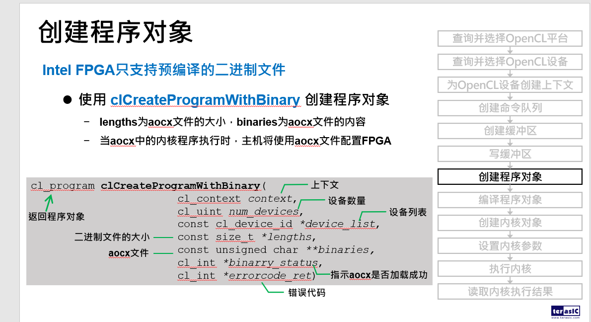

A: 执行host程序的时候,host会check FPGA内的bitstream,如果和当前要配置的aocx不匹配,会自动重新的把新的aocx配置到FPGA,如果是一样的,会跳过配置,直接执行host,所以步骤里面不需要有这一步。
这个自动的过程是host 代码里面这个API 函数去完成的:
