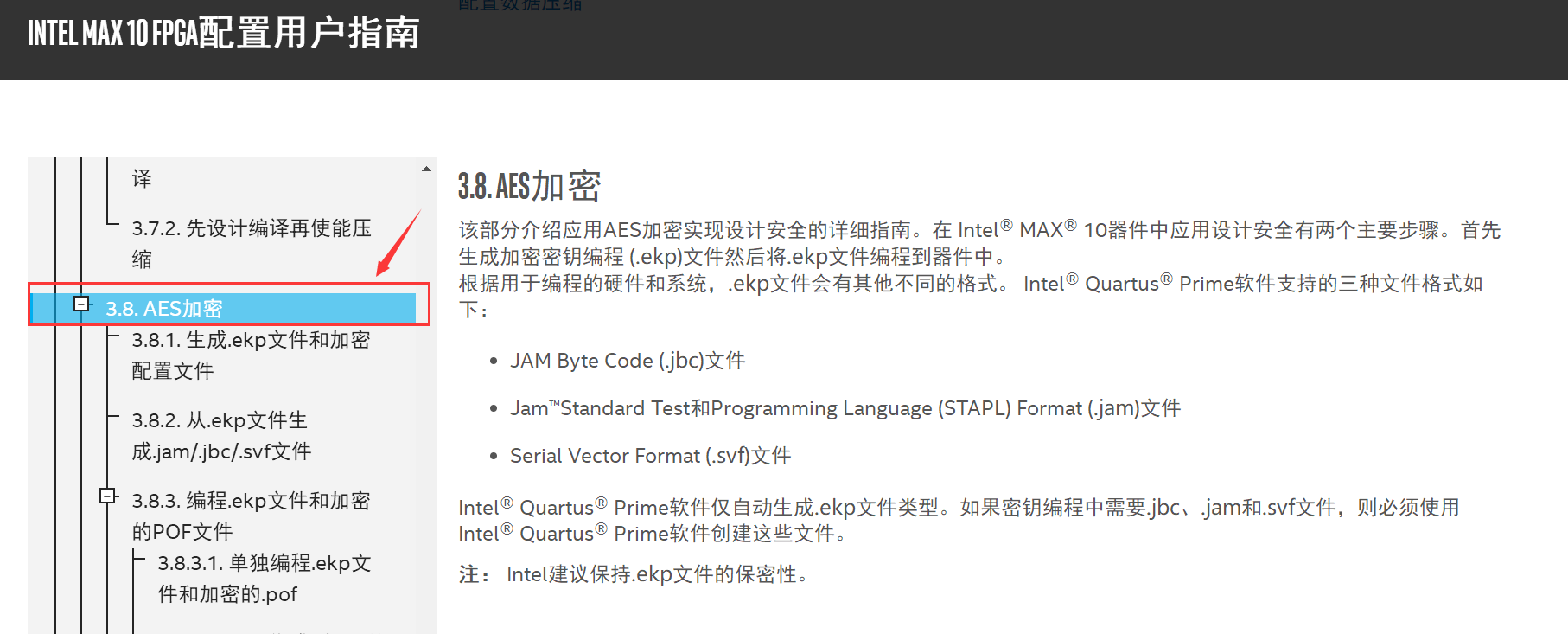

A: 从MAX10芯片的Intel MAX 10 FPGA配置用户指南文档可以看出,DE10-Lite开发板的MAX10 FPGA是支持AES加密设计的,可根据用户指定的加密密钥对编程比特流操作加密。使用Intel Quartus Prime软件先压缩配置文件,再对其加密。在配置期间,MAX 10芯片首先解密,然后解压缩配置文件。具体步骤可以参考该用户指南文档的3.8 AES加密这一节。

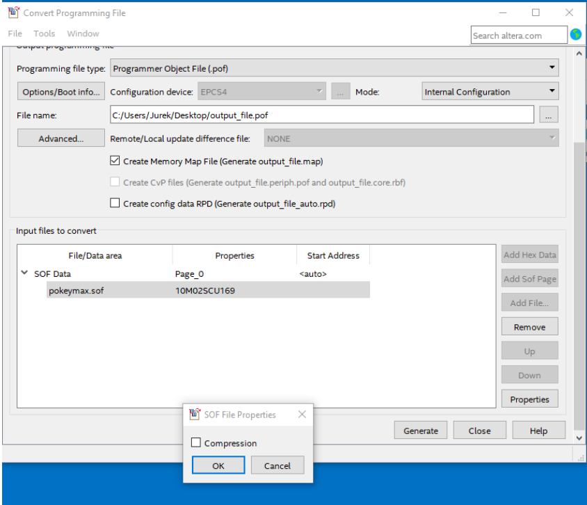

提示,进行AES加密设计时要求Quartus软件有正版license支持,不能是lite版Quartus软件,否则会出错,在Convert Programming Files窗口看不到Encrypt bitstream,只显示Compress,对此Intel论坛有说明。
