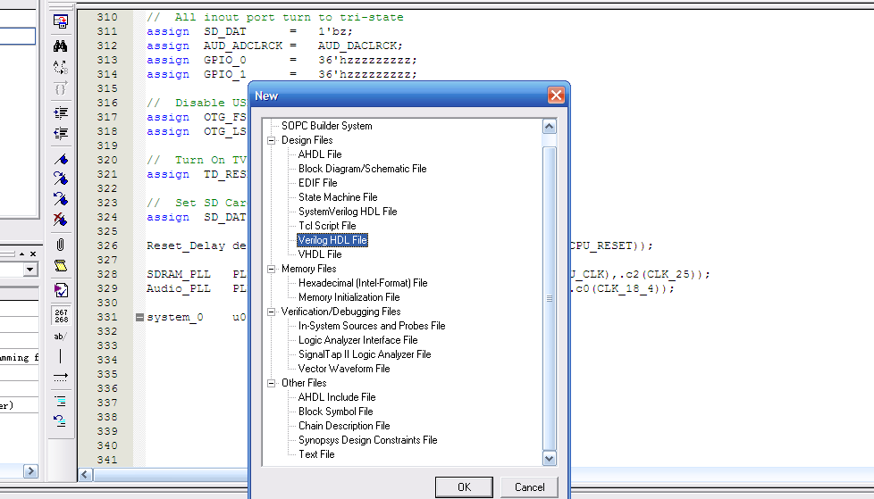

 楼主| 发表于 2011-8-4 13:18:24 | 显示全部楼层
QQ截图20110709192334.png 回复 2# tingtang
管脚分配没问题,[img][/img]  这是NIOS设置,SDRAM空间肯定够,,试了一下-90°,还是不行
