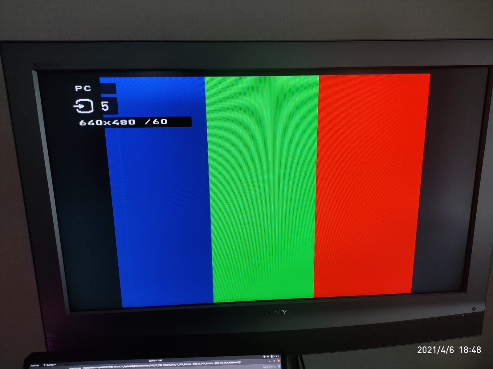

Q: 用老式 Sony TV(VGA接口) 测试\DE0-CV_v.1.2.1_SystemCD\Demonstrations\DE0_CV_VGA_Pattern没有画面是什么原因?
A: \DE0-CV_v.1.2.1_SystemCD\Demonstrations\DE0_CV_VGA_Pattern里面的给的参数只是个大致的数,对一般的VGA显示器可以正常显示的。可能是您的显示器对时序要求比较严格,所以您可以参考 VGA Signal 640 x 480 @ 60 Hz Industry standard timing: http://tinyvga.com/vga-timing/640x480@60Hz  将参数修改一下就好了。
参数修改前 不能显示:
参数修改过后可以正常显示:
PS: 目前已经在DE0-CV的下一个版本 DE0-CV_v.x.x.x_SystemCD上修改了VGA参数到VGA Signal 640 x 480 @ 60 Hz Industry standard timing了。
