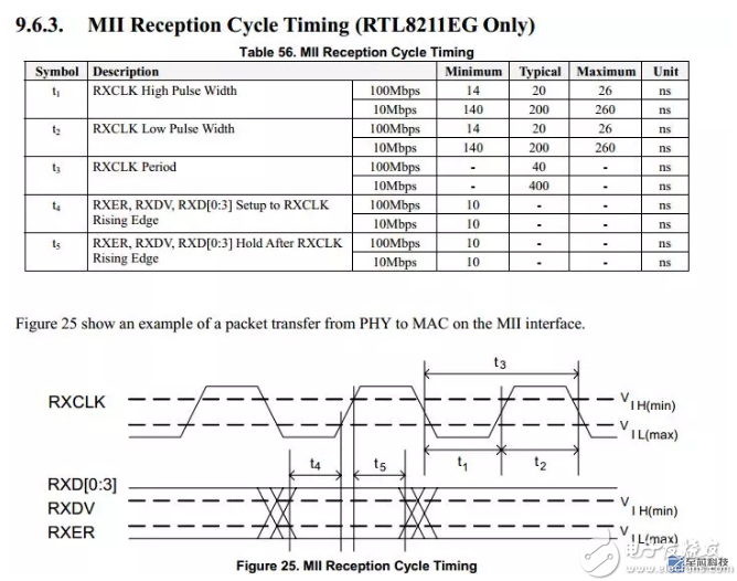

        先说百兆网,百兆网的接口一般为MII(Media Independent Interface),当然10M网用的也是MII接口。下图是一块以太网PHY芯片的一些手册资料截图。
图3

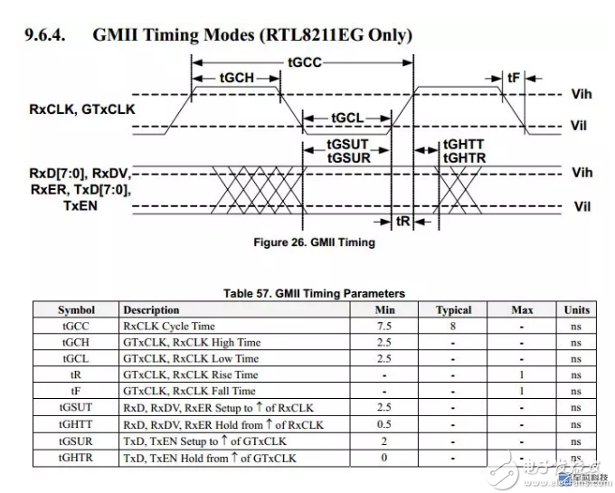

        在百兆网模式下,其RXCLK的周期为40ns,也就是25M,数据端口RXD只用了4根线RXD[3:0],然后25M*4 = 100M,这样算出来,就是100M的速率了。接着再来说一下千兆网,千兆网的接口,就目前接触比较多的接口有3种,GMII,RGMII和SGMII。先说GMII,RxClk的周期为8ns,也就是125M,数据端口使用了8bit,125M*8 = 1000M,速率就是千兆网了。
图4

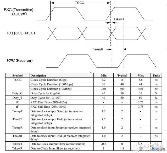

        还有RGMII,其时钟频率也为125M,但是它只使用了4个线,不过,RGMII使用的是双沿模式,也就是DDR模式,在时钟的上下沿都可以传送数据。这样算的话,125M*4*2 = 1000M,还是千兆网。RGMII与GMII主要的区别就是双沿采样与单沿采样。
图5

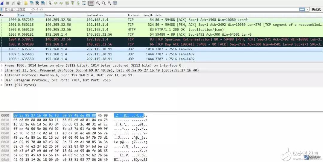

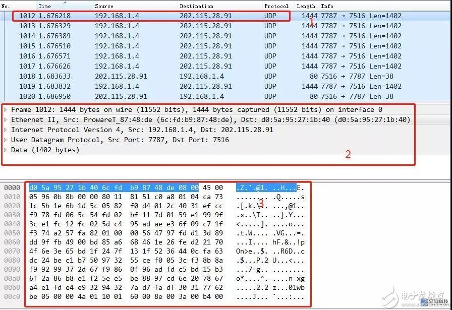

        下面我们根据抓取到的一个UDP包,来给大家介绍UDP的协议
图8
        第一部分,可以粗略的知道该UDP包,其源IP和目的IP到底是什么。
        第二部分,是对该UDP包的简短描述,从中可以大约的知道该数据包的数据长度,源MAC地址,目的MAC地址,等等相关信息。
        第三部分,可以说是这个包的所有数据。一个完整的数据包,还会有数据包的帧头,帧尾还有CRC校验的数据。
        看到第三部分,这全是十六进制的字符,这到底是什么意思呢?

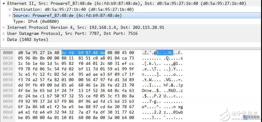

        关于这些内容,点开第二部分的展开图标,就可以一探究竟了。
图9
        这样看,是不是就可以知道这个UDP包的前6个字节,就是目的MAC地址了呢?再来看接着的6个字节数据:6c fd b9 87 48 de
图10
        这6个字节,代表着源MAC地址。我们也可以通过查看自己电脑上的MAC地址来确认。
