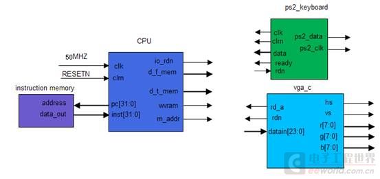

2下面来讲讲cpu代码和功能实现
上图列出了基本模块。 CPU和指令存储器连在一起,发一个pc地址,马上获得inst 指令。CPU右边端口包括和地址映射有关的io_rdn, 外部存储器的读写数据段d_f_mem,d_t_mem, 外部存储器的写控制端,wvram, 和外部存储器的地址端m_addr。不过具体和PS2,vga_c如何连在一起,会在后面讲如何连接。现在这里主要讲cpu内部的结构。

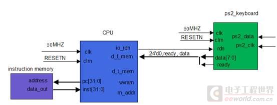

第二部分:外部IO设备的挂接
1. ps2键盘的外接。把io_rdn接入rdn;把data,ready拼接后连接至d_f_m (data from memory)。
定义ps2_keyboard的地址为0xa0000000。
即使用
   lui   $1, 0xa000      ($1和r1是一个意思)
  lw   $2,  0(r1)
两句话就可以是io_rdn置低,并且读到fifo中的数据。读到之后判断ready为1时,才是有效的data数据,否则则舍去。
(这种要求cpu不断读数据才能知道是否有有有效数据的方法将在后面的文章中将被中断机制替代,即ready为1时自动触发中断,程序跳入中断服务程序)。

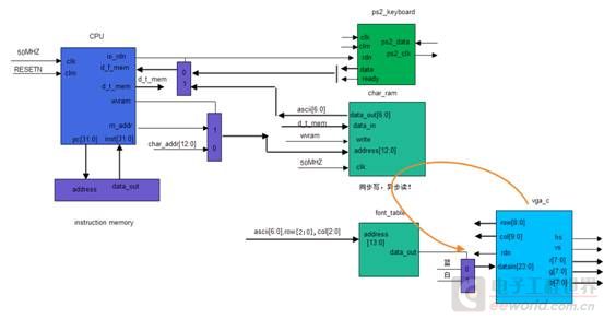

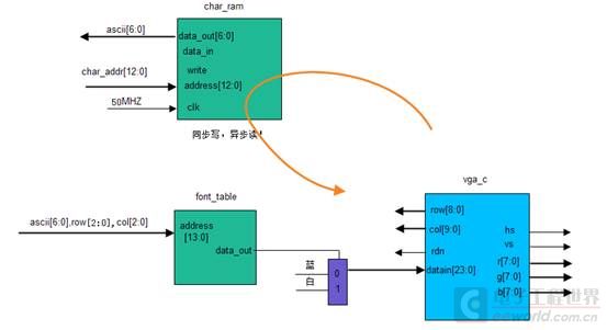

2. vga显示器的外接。在《VGA的图片显示》一文中已经提出了使用一个显示存储器的方法来保存需要处理的数据。为了在vga屏幕上显示字符。需要涉及到取模,和vga的字符显示模块设计。
上图是这里用font_table和char_ram拼成一个vram显存空间。具体如下,640*480的vga显示空间,定义8*8点阵字库。
font_table模块
font_table中存入了每个ascii 字符对应的点阵数据:
输入信息为:ascii    ascii码
row: 字库行地址 0-7
col:字库列地址  0-7
输出信息为:0/1      0表示蓝色,1表示白色。为了减少存储器占用大小。
charram 是显存模块。字符形式下,vga上能显示80行60列字符数据。因此charram的大小为80*60=4800个地址,每个地址大小为7位,用于存ascii码数值。值得一提的是,为了满足cpu的读写时序,char ram这个存储器最好是“同步写,异步读”的存储器。如果实在不能做到(因为如果要使用片内memory bit只能通过同步写同步读的方式引用),也可以同步写同步读,只要把读时钟为系统时钟的2倍频就可以了。本例使用同步写,异步读的方式。
上图展示的是在正常情况下,vga_c向显存请求数据并显示的流程。注意char_ram和font_table都被定义为异步读,即组合逻辑。vga_c向显存提交要显示的地址row(0-479), col(0-639)。char_ram拿到row[8:3],col[9:3]并计算出线性排列后的地址
char_addr[12:0]=row[8:3]*80+col[9:3],输出对应ascii码,font_table获得ascii码和row[2:0],col[2:0]字库地址后,输出1或0在该位显示的颜色值。交给vga_c显示。
与cpu的对接:
把wram写信号接到char_ram write端,把d_t_mem信号接入到data_in端。由于d_f_m的数据源有ps2和char ram两个,故此设置了一个数据选择器,用io_rdn作控制端。
char_ram的address信号也有连个源,平常情况下有vga_c提供地址,而在cpu需要写显存使由m_addr提供地址。故此处也设置了一个数据选择器,用wram来做控制信号。
定义char_ram的地址为:c0000000 – dfffffff
既可以通过类似如下代码:
lui   $3,  0xc000
addi $7,  $0,  0x7F    # del
sw  $7, 0 ($3)
来在屏幕第一个位置显示一个字符
至此,硬件部分全部设置好了。
