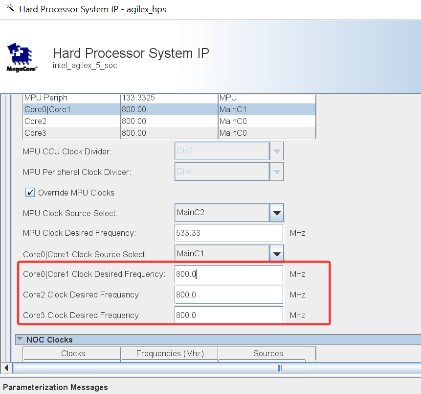

Q:Agilex 5 HPS 中 Cortex-A76 处理器运行频率如何修改,默认运行频率是 800 MHz,希望将其提升至 1400 MHz。请问在哪修改?

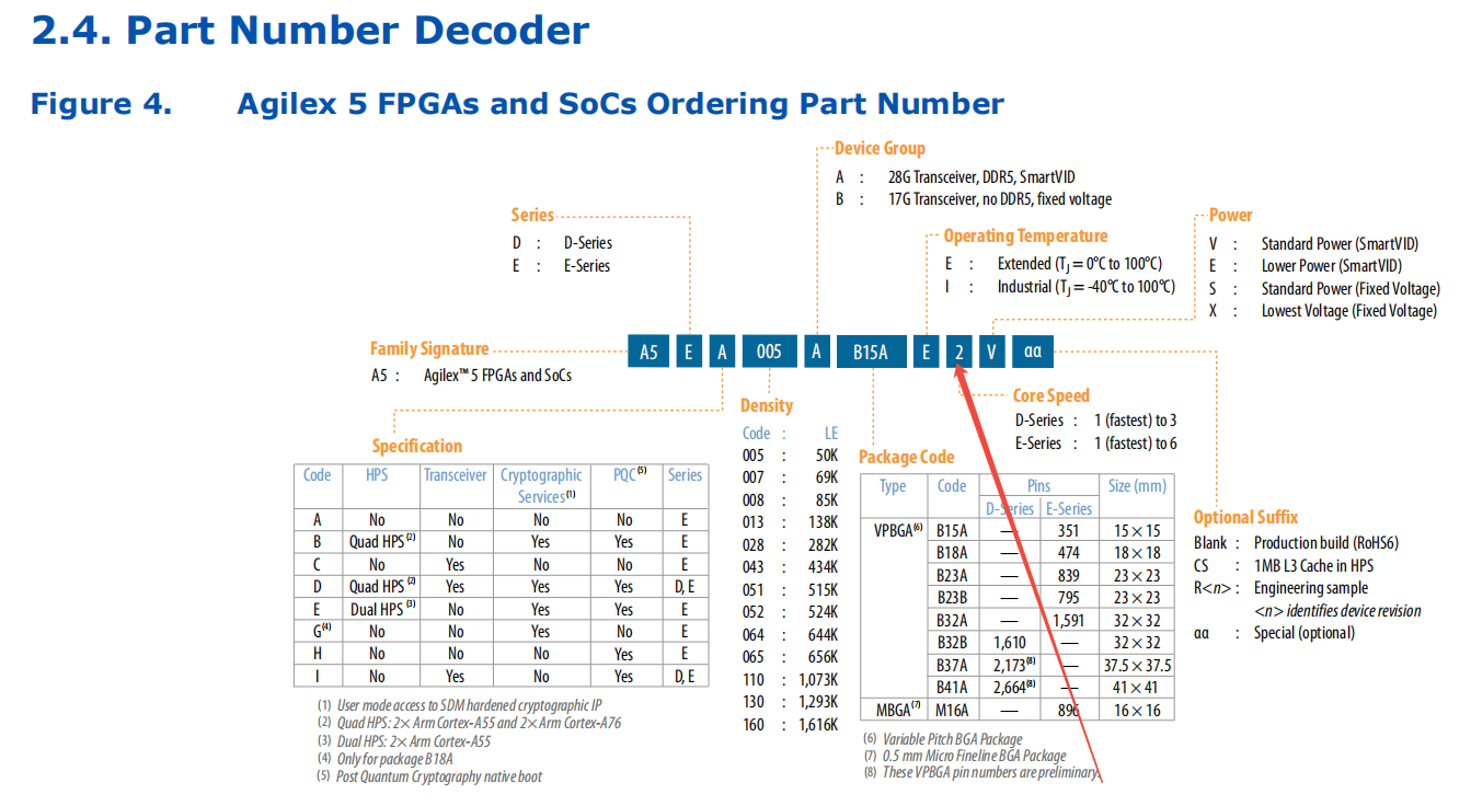

A: 频率的修改要先看处理器支持的速度是多少,比如DE25-Nano开发板,查看板子速度 等级:
https://docs.altera.com/r/docs/762191/current/agilex-5-fpgas-and-socs-device-overview/part-number-decoder
DE25-Nano开发板对应FPGA器件是A5EB013BB23BE4SCS, 速度等级是4:
再查看Altera 文档
https://docs.altera.com/r/docs/813918/current/agilex-5-fpgas-and-socs-device-data-sheet/hps-clock-performance
的表格可知该器件的Cortex-A76可以运行在1400 MHz:
然后打开Quartus 的工程找到Agilex 5 HPS IP的这个界面进行频率修改:
