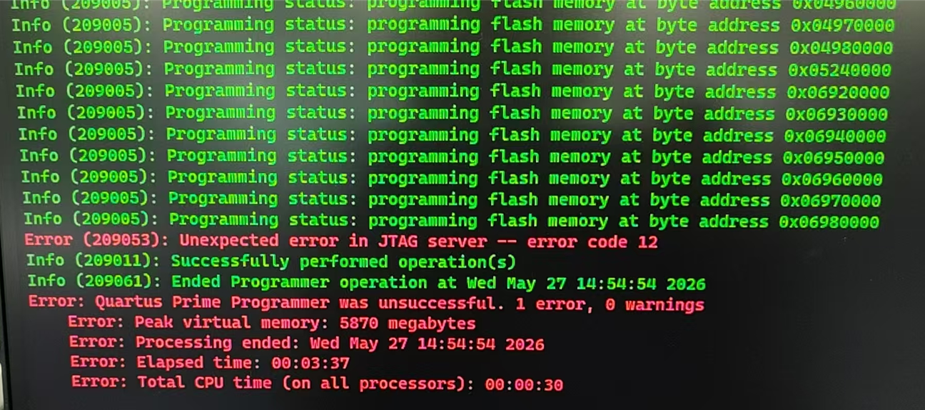

Q: TR5-A7开发板,执行Demonstration\flash_programming\factory_programming_batch里的flash_program.bat,固化.pof时报错提示Unexpected error in JTAG server --error code 12,如何解决?

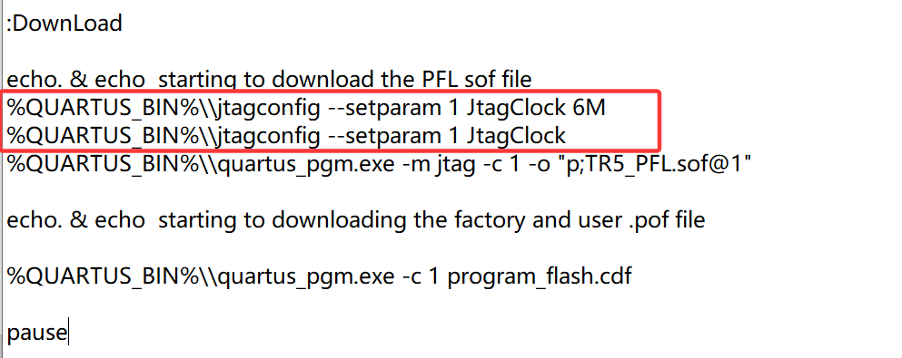

A: JTAG降速烧试试,就是在flash_program.bat里加下面2行指令:
%QUARTUS_BIN%\\jtagconfig --setparam 1 JtagClock 6M
