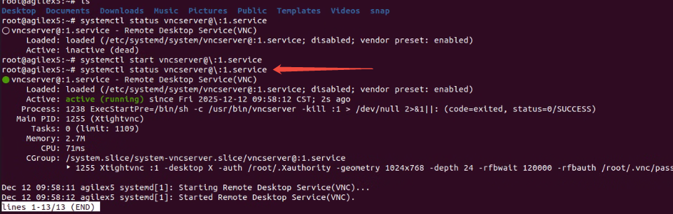

3. LXDE系统已安装好VNC,执行命令 systemctl start vncserver@\:1.service 开启VNC。(systemctl status vncserver@\:1.service 命令是查看VNC状态)

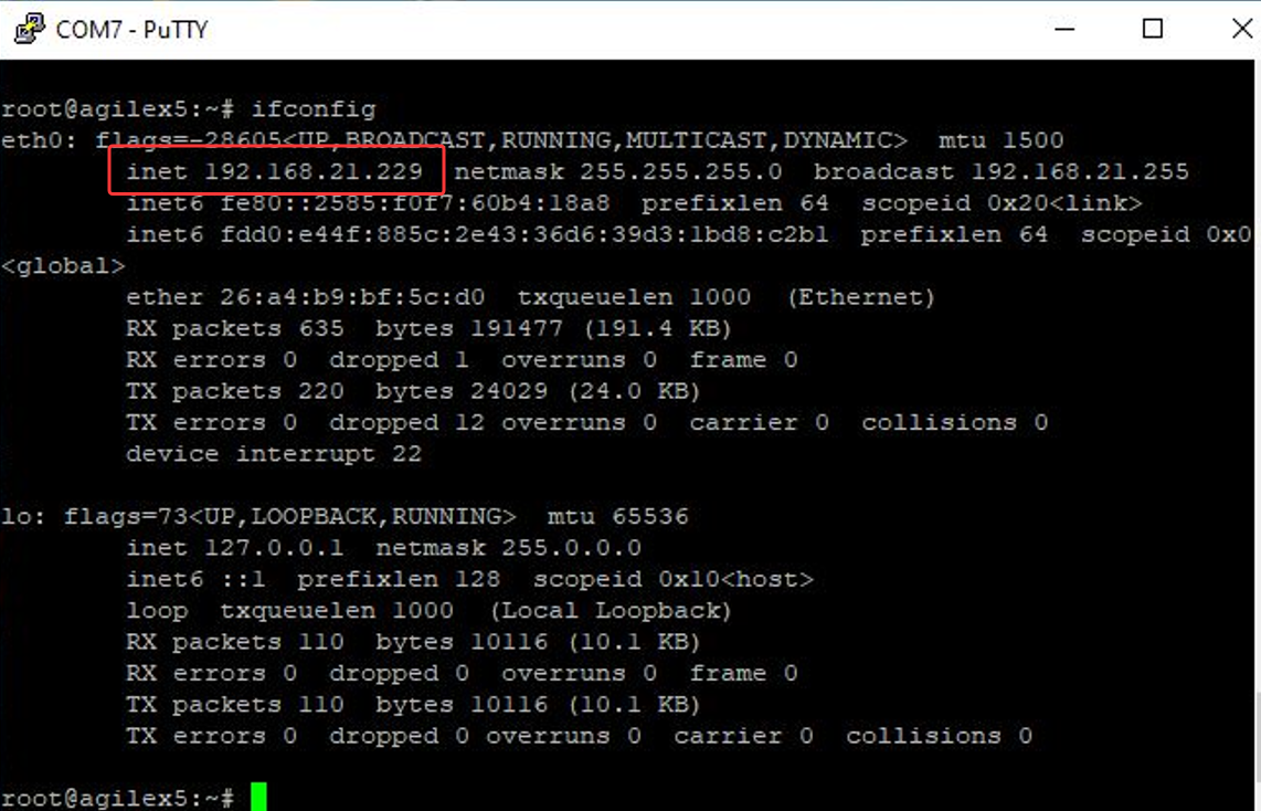

4. 用命令 ifconfig 显示开发板的IP。如下图中的192.168.21.229.。

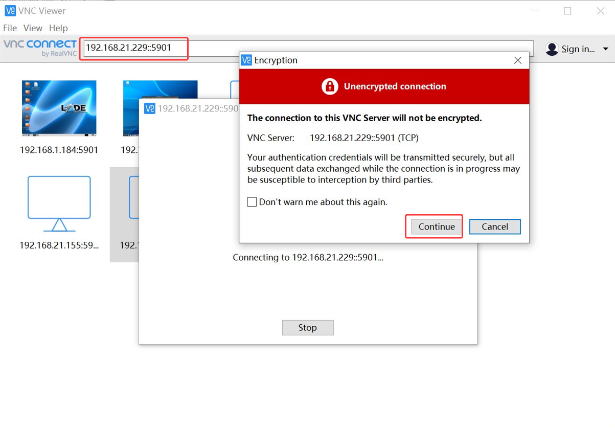

5. 打开PC上的VNC软件与开发板建立连接。填写开发板IP和端口号,端口是5901。如下图所示。遇Encryption提示,点击Continue继续。

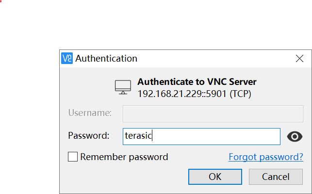

6. 提示输入VNC的密码,也就是LXDE linux的密码terasic。

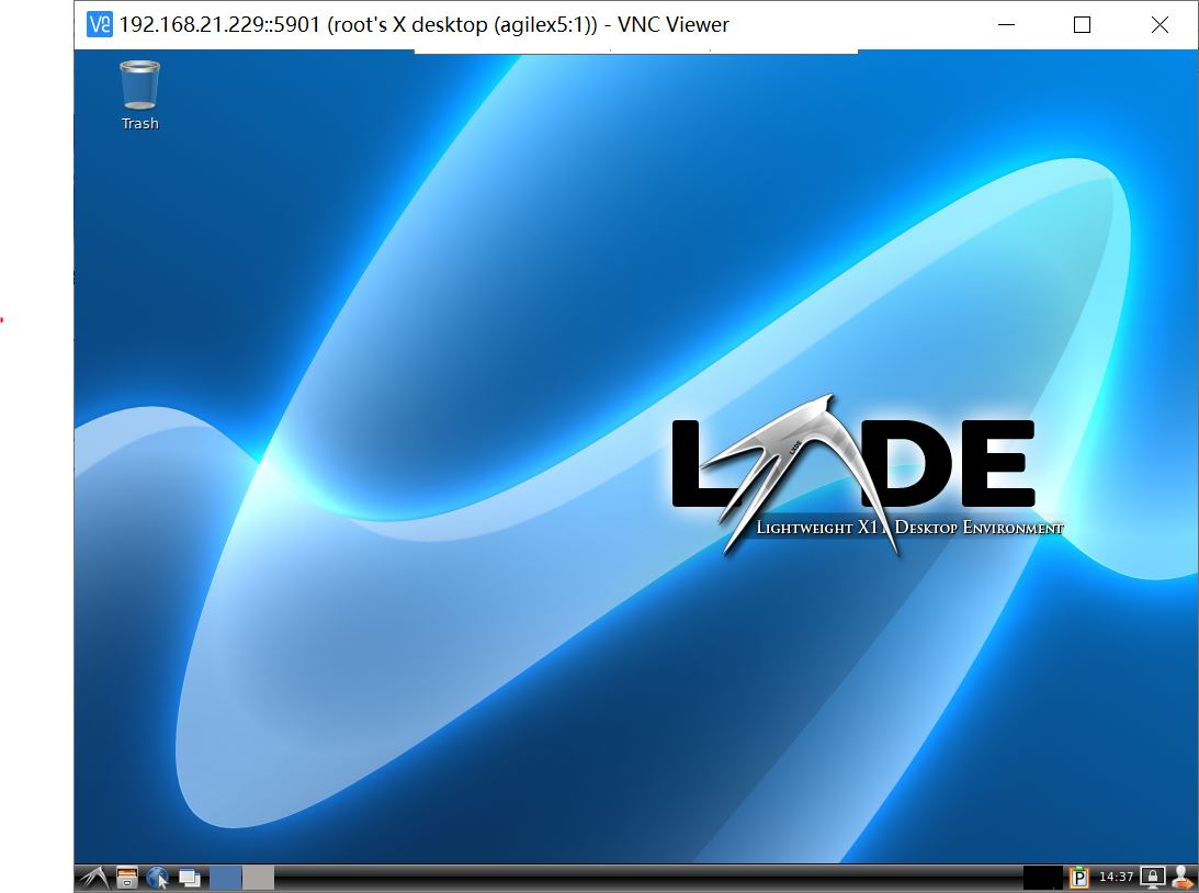

7. 这样就在自己PC上就进入了DE25-Nano的LXDE 桌面。
